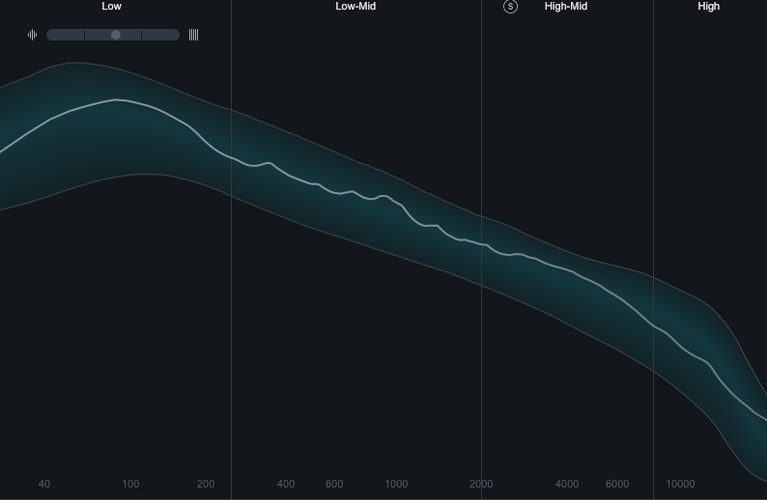

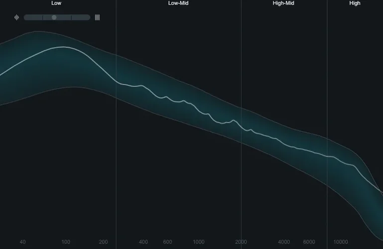

ich habe jetzt erst mal ein wenig was an der Summe geändert:
  • alles unter 120Hz auf Mono reduziert
  • Ozone Imager komplett abgeschaltet (Stereobild war hier imho schon breit genug)
  • Höhen über ~10k weiter abgedämpft
(Achtung: Audio bei Soundcloud ausgetauscht, die Änderungen sind also auch im Eingangsposting zu hören)
Hier zum Vergleich die vorherige Version:
Anhang anzeigen heavens_gate_master1.mp3
Vorher / Nachher:
ich habe aber den Verdacht, dass es gar nicht die sehr hohen Höhen sind, die gestört haben, sondern eher Resonanzfrequenzen auf den "Bell"-artigen Arpeggios zwischen 2 und 4 KHz. Dafür müsste ich aber nochmal mit einem dynamischen EQ an die Einzelspuren.
