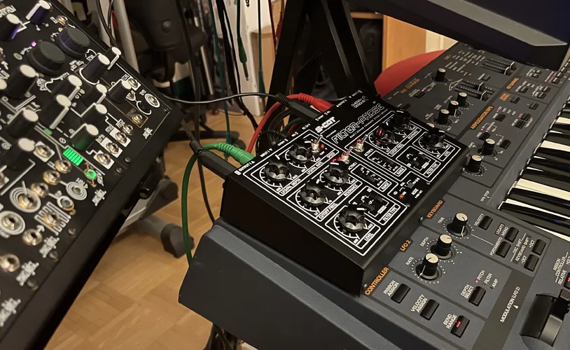

Der macht sich wirklich gut auf und mit dem JP-8000. Von cremig bis giftig. Bin zufrieden, auch wenn die Bedienung etwas Gewöhnung benötigt.

Hättest du dir für den Phaser-Modus auch einen Mix-Regler für das Dry-Signal gewünscht? Ich finde, das haut ein bisschen laut durch, im Vergleich zu anderen Phasern hier.
Aber ansonsten finde ich das Teil großartig.

Ja das wäre nützlich. Ich hätte auch gut gefunden wenn der LFO auch im Dual Mode auf beide Seiten wirken und sich ggf pro Seite deaktivieren ließe… die Filterschalter für die Modes sind auch etwas ungewöhnlich. Je nach Mode kann das verwirrend sein… Ist alles nicht so offensichtlich vom Design her. Klang finde ich mega.
P.S.: Einen Schalter um die Phasenlage des Filters umzukehren oder gegenläufige Modulation der Seiten hätte bestimmt auch ganz interessant sein können.
Positiv finde ich ja, wie flexibel das Filter auch so schon ist. Im Phasermodus kann man das bspw. prima als Peaking Filter einsetzen wenn man Resonanz hinzu gibt. Macht selbst aus einer RD6 eine TR-808 mäßige Kick mit Decay.
Die Resonanz ist aber übertrieben laut geraten und kann leicht sehr böse werden. Vor allem beim versehentlichen Umschalten der Modes. Einmal die falsche Kombination und aua. Da muss man echt aufpassen dass es einem nicht die Membranen raushaut.
Die Beschaltung der Filtermode Switches wird mir aber nicht klar, da man selbst innerhalb einer Seite damit verschiedene Kombinationen einstellen kann. Blicke nicht wirklich durch.
Da wäre ein ausführlicheres Manual recht hilfreich. Ich werde die Jungs nochmal anmailen und nach mehr infos dazu fragen.

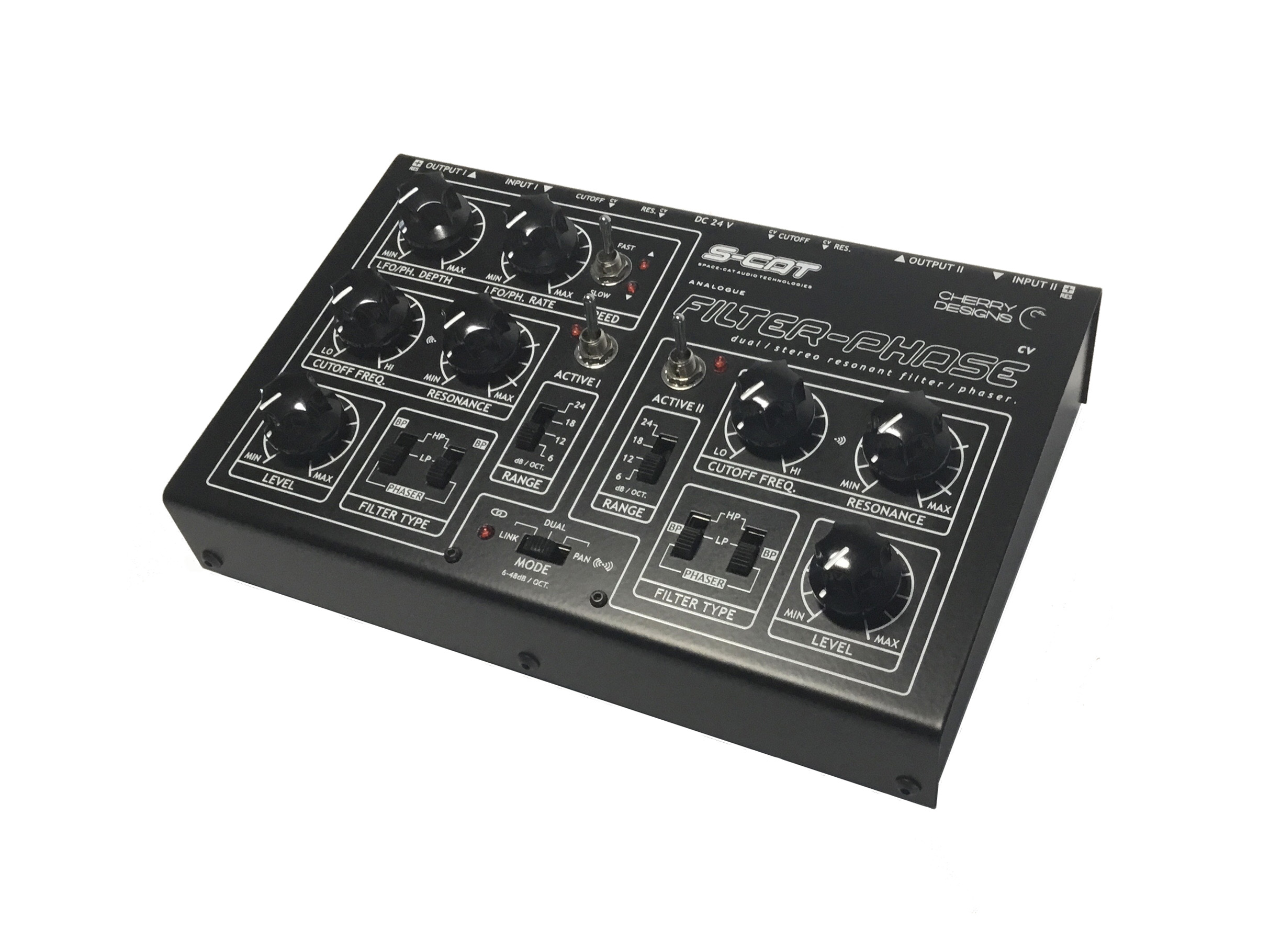

Could someone explain how the switches work and how they affect the behavior of the filters?
I find the layout somewhat confusing.
Thanks for your attention.
(You can answer in English or German) (Sie können auf Englisch oder Deutsch antworten) ;-)
Hi @KHAGE , the Filter Phase is an 8 pole filter with 2 poles per Switch (= 4 poles per side). The poles are in series. For example LP + HP = BP. Or another example LP + LP = 4 pole lowpass.
For instance if using just one side, you might want a combination of LP & Phase or Phase & LP depending on which order you switch them.
The Range switches set the db/Oct response of the filters.
The switches on the back are to select the amount of resonance. In the UP position there is more resonance, in the DOWN there is less.
When using the unit as a filter (LP/HP/BP), you may want more resonance, so you could set to UP. When in phaser mode (PH) for example, you may need it to have less resonance, so the switch needs to be DOWN.
You would not hear any difference until you turned up the resonance dial.
Did you check the guide? http://www.spacecataudiotechnologies.com/filterguide.html

Thank you very much Tom Noise!
Your indications will allow me to understand better how the filter works... especially since the official guide is too brief and not very explicit.
Likewise, I thought the witches on the back were selectors for line/instrument input. ;-)
Any other tip or a few templates/exemples of settings would be much appreciated ! 🙏🏽
