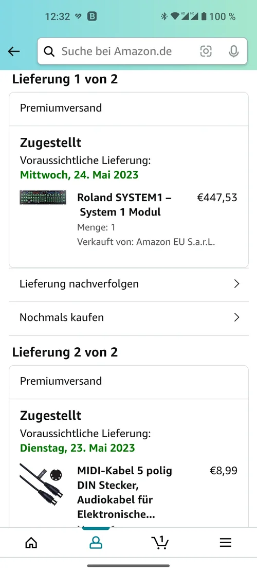

Da es die Teile Grad für noch nicht Mal 450.- beim großen A gab, habe ich Mal zugeschlagen. Das Handbuch ist ja leider nur ein Faltblatt. Weiß jemand wo es vernünftige Dokus/ Tutorials, etc für das System-1m gibt? Ein Midi-Implementation Chart wäre natürlich auch willkommen.
Wer ist denn das große A? Zu dem Kurs würde ich auch gerne zuschlagen.
Amazon. Da ist er aber aktuell für 570 zu haben. War wohl ein kurzfristiger Warehouse Deal…
Stimmt. Scheint aber öfter Mal zu dem Preis angeboten zu werden. War innerhalb von ein paar Tagen das zweite Mal zu dem Preis zu haben.
