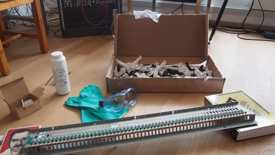

Ich hab übers Wochenende alle Tasten ins Ätznatron gegeben und es hat wunderbar allen Kleber und die Plättchen abgelöst. Danach in Seife und jetzt trocknen sie... Wenn ich dazukomm werd ich sie nächstes Wochenende wieder reinkleben (mit besserem Kleber!).

Hier noch ein paar Impressionen:

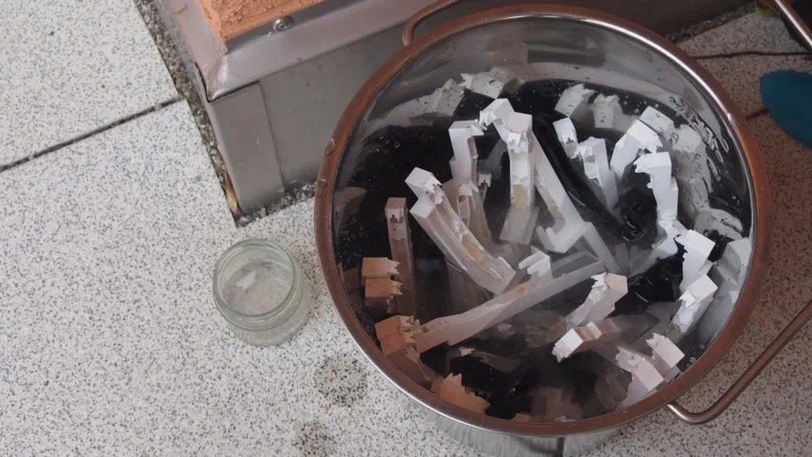

Mein Feedback :
Ätznatron - sinnlos. Auch, dieser 1 kg Eimer für 10 euro gibt es im DM für 0,89 Euro. :)
Nach 4 Tagen hat sich ein Plättchen gelöst. Danach einfach heisses Wasser in den Eimer , und siehe da ca. 40 Plättchen fielen ab.
Ca. 20 sind noch bombenfest, aber der Kleber faserst sichtbar
Werde nun probieren , mit einem Fön die restlichen zu lösen.
Also bei meiner Tastatur war es ausschliesslich die Wärme.
Danach werde ich die Plättchen mit Silikon einkleben.
Also bei mir hat's funktioniert, nach 3 Tagen war alles ab (habs aber auch von Anfang an mit warmem Wasser gemacht). Vielleicht ist das für 89 Cent zu schwach? ;-)

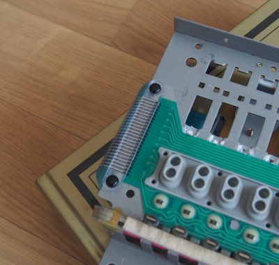

Ich hab den Schuldigen für mein Keyboard-Problem gefunden, es ist diese Verbindung hier mittig im Bild:
Hier werden zwei Platinen-Folien miteinander verbunden :heul: - eine davon wird auch als Verbindungskabel mißbraucht :heul:
Die Tasten funktionieren wieder alle, wenn man die Verbindung mit der Hand fest zusammendrückt.
Weiß jemand, wie das verbunden wird und ob/wie man das reparieren könnte? Sieht irgendwie nach einer Mischung zwischen "geklebt" und "gelötet" aus... (womit wir wieder beim Kleber wären... mit der Tastatur für diesen ansonsten so tollen Synth hat sich Roland nicht besonders mit Ruhm bekleckert..)

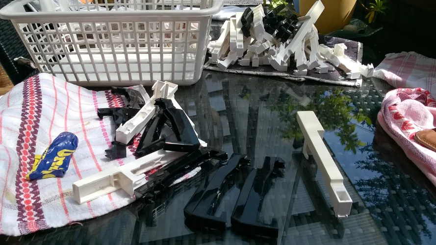

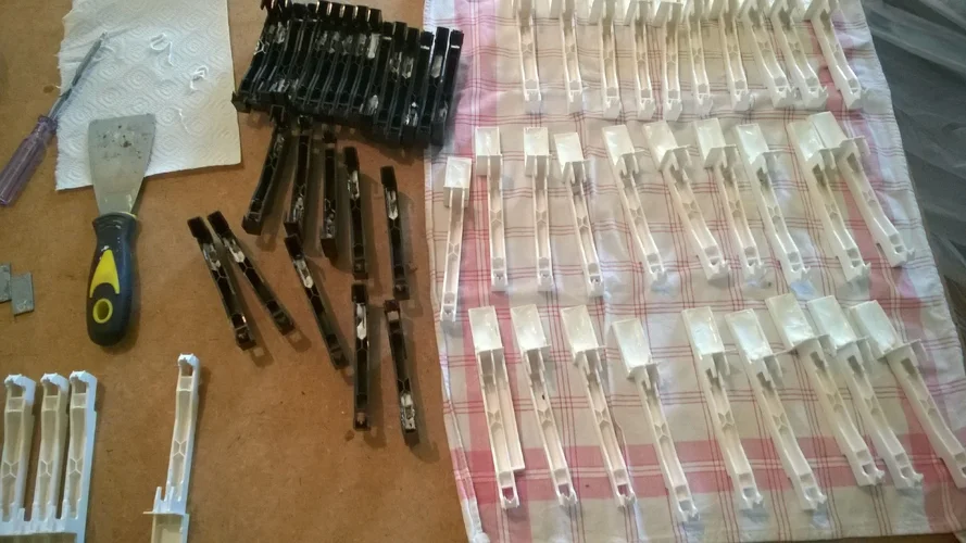

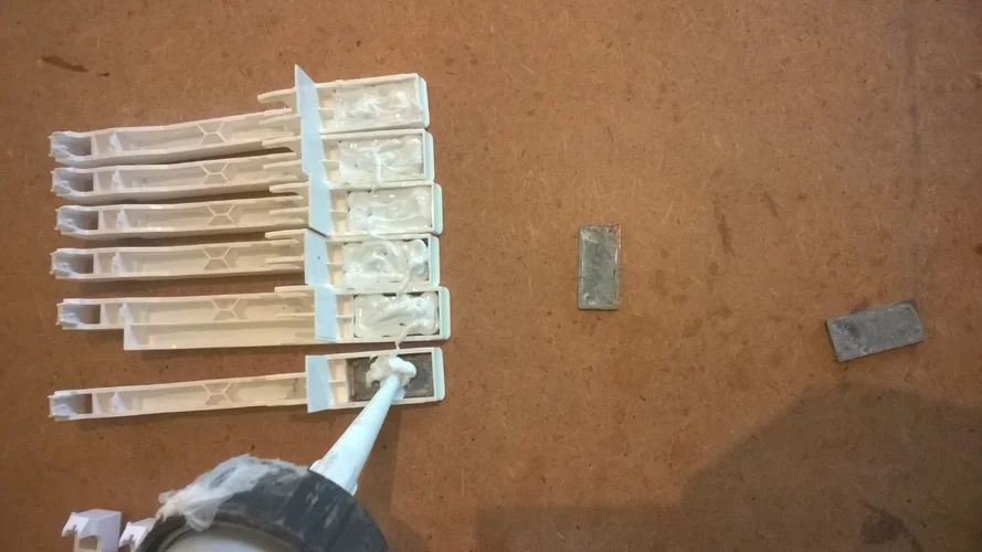

Resümee :
Nach unzähligen Wasch-Spülvorgängen, habe ich die Tasten gesäubert. Und das ist zeitaufwändig.
Durch die Spülerei, bei der sich ja der Kleber löst, pappt dieser teilweise dann aussen an den Tasten.
Um diese wieder ansehnlich zu machen , habe ich jede mit einer Plastepolitur gereinigt.
Hat Stunden gedauert :selfhammer:
Dann alle Gewichte vom Kleber befreit und mit Silikon in die Tasten eingesetzt.
Mal sehen, ob's hält. Ich denke schon.
Der Kleber ist definitiv nicht wärmestabil.

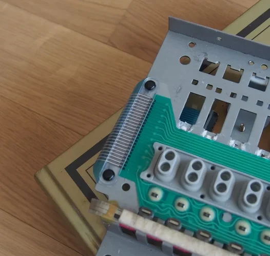

Update: bei mir hat es wie vermutet definitiv die elektrische Klebe-Verbindung erwischt. Hab es zum Fachmann gebracht, der hat versucht die beiden Plastik-Platinen mit Wire-Glue wieder zusammenzukleben. Kein Erfolg :sad: Roland angeschrieben - keine Ersatzteile mehr, Pech gehabt :sad: --- absoluter Scheiß-Laden heutzutage... der JD800 war immerhin das Top-Modell vor 25 Jahren, finde ich ziemlich bescheuert, dass Roland da überhaupt kein Interesse mehr hat, die Geräte am Leben zu halten.
Letzte Hoffnung ist jetzt dieser Ansatz (am einen Ende kleben, am anderen löten):
Quelle: https://synthsandkeyboards.wordpress.com/2016/03/19/roland-d-70-super-la-synthesizer/
