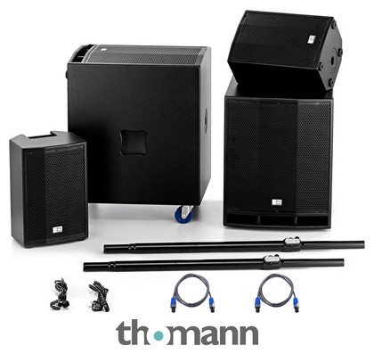

Ich würde sowas hier empfehlen.
Das Thomann Zeug klingt vernünftig und tut was es soll.
Damit hat man auf ne kleinen Kellerparty und auch Outdoor richtig Spaß.
Ansonsten sollten die RCF auch ihren Job erfüllen….wenn ihr auf 40m2 richtig Party macht ist es eh nicht leise.

Ich habe diese hier... https://www.thomann.de/de/the_box_pro_dsp_112_18_basis_bundle.htm Hat ein wenig mehr Power...Nicht verkehrt ein bischen mehr Reserve zu haben...Top Preis und Sound geht voll in Ordnung...irgendwann hole ich mir noch den 2ten Sub .. Aber so als starter Set ganz ordentlich
the box pro DSP 18 Sub Aktiver Subwoofer​
  • Lautsprecherbestückung: 18"
  • Leistung: 800 W RMS / 2400 W Peak
  • Maximalpegel: 128 dB
  • Frequenzbereich: 30 - 150 Hz
  • Anschlüsse: XLR (L+R) in, XLR (L+R) through und XLR (L+R) Crossover out
  • Groundlift- Shape- und Phasenschalter
  • schaltbarer Low-Pass Filter 90/120 Hz
  • M20-Schraubgewinde für Distanzstange
  • Abmessungen (B x T x H): 550 x 610 x 670 mm
  • Gewicht: 39 kg
  • passendes Cover: Art. 451970 (nicht im Lieferumfang enthalten)
2x the box pro DSP 112 Aktiver Fullrange-Lautsprecher​
  • Leistung: 300 W RMS, 1200 W Peak
  • Bestückung: 12" Woofer und 1" Kompressionstreiber mit 1,4" Voice Coil
  • eingebauter DSP mit 4 Presets und Low Cut
  • Class D-Endstufe
  • 2 XLR-Klinkeneingänge
  • 1 XLR-Ausgang
  • Maximalpegel: 134 dB
  • Abstrahlverhalten: 90 x 60°
  • Abmessungen (B x H x T): 348 x 607 x 355 mm
  • Gewicht: 14.6 kg
  • Farbe: Schwarz

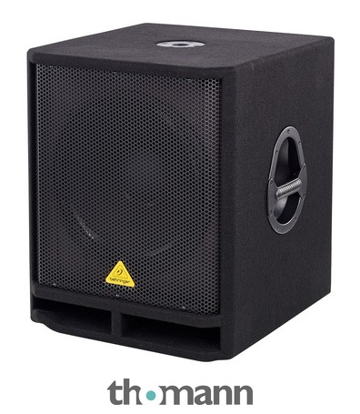

Bzgl Sub- hat jemand Erfahrung mit Behringer Subs?
Z.B. der hier:
