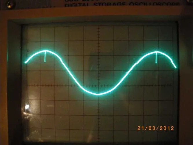

Probleme mit dem LFO

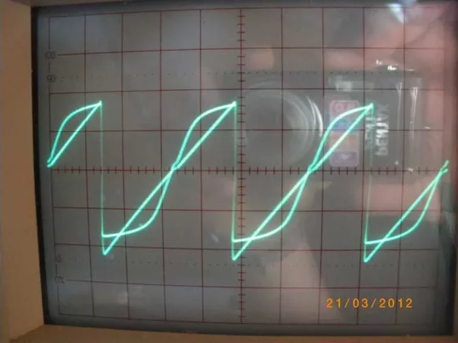

Irgendwie stehe ich wohl mit den LFOs auf Kriegsfuss.
Folgendes Problem. Sägezahn und Dreieck lassen sich ganz gut einstellen. Beim Sinus sieht das ganze so wie auf dem Bild aus und am Rechteckausgang kommt nur eine Spannung an.
Bis jetzt habe ich die Ics ausgetauscht, die Leiterbahnen "durch gepiepst", die Leiterbahnen unter der Lupe angeschaut und die Verbindungen kontrolliert.
Desweiteren wird der Transistor Q1 ziemlich heiß.
Schaltplan gibt es unter: http://yusynth.net/Modular/index_en.html Etwas weiter unten der VC LFo Version 1 mit dem negierten Ausgang. (Drehschalter)
Was kann ich noch machen bzw wo könnte noch das Problem liegen?

Die Umwandlung von Dreieck in Sinus erfolgt nur über zwei Dioden.
Daß da kein 100%iger Sinus rauskommt, liegt auf der Hand.
Aber schau mal, ob die Dioden (D3, D4) richtig herum eingelötet sind und funktionsfähig sind.
Die beiden Dioden sollen zudem gematched werden.

das sieht doch so aus, asl würde ein sägezahn mit den dioden glattgeschliffen vielleicht hast du aus versehen statt dem dreieck den sägezahn mit den dioden verbunden um ein sinus rauszubekommen.

seh ich auch so wie flub : so sieht es aus wenn man einen Sägezahn statt einem Dreieck über antiparallele Dioden klippt.
Schau dass der Sinusformer ein Dreieck bekommt, dann wird's funktionieren

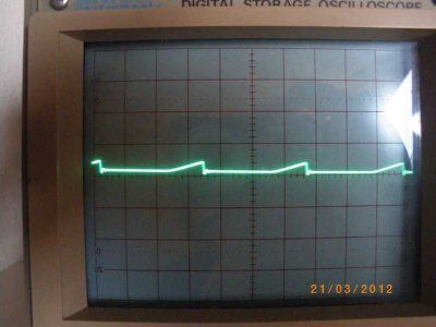

So ich hoffe die Bilder helfen euch weiter. Ok ich bekomme ja wirklich kein Dreieck hin. Ist mir erst jetzt aufgefallen. Blind muss man sein. Wahrscheinlich weil es wie ein guter Sägezahn aussieht. Fehler beim Dreieck suchen.

sag ich doch ;-) Miss mal den Sägezahn am Ausgang von U2a. Ich vermute, dass der einen starken Offset hat ( was er nicht
haben dürfte, wenn die "saw-offset" Trimmung funktioniert ) Das würde erklären ,warum der Vollweggleichrichter für das Dreieck nicht funktioniert ( der braucht nullsymetrisches, also wie AC-gekoppeltes SIgnal zum funktionieren) und du auch kein Rechteck bekommst, weil der Komparator U2c auch nur ein sym. Rechteck produziert, wenn er einen offsetfreien Sägezahn bekommt.
Also check mal die "saw-offset" Trimmung

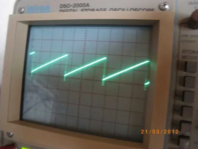

Sägezahn messen an U2a: an pin 1 muss ein DC-freier Sägezahn rauskommen ( also symmetrisch zwischen -2,5V und +2,5V, wenn ich das richtig aus der Schaltung lese ). Da dies offensichtlich nicht der Fall, ist must du das mit den"saw biases" trimmern abgleichen . Zur Kontrolle: an U2b pin 7 sollte der Sägezahn zwischen +5 und +10 liegen. Am unteren Ende von R10 muss ein kleiner Sägezahn im negativen Bereich liegen der über besagte Trimmpotis verändert werden kann.
PS: wenn du Q1 dauerhaft anfassen kannst ist es verm. OK. Wenn du dir die Finger verbrennst, liegt der Fehler wohl schon vor U2b, was ich aber nicht vermute)
Edit:
seh gerade, dass der 555 ohne Schutzwiderstand discharge macht (würd ich bei 10uF zu entladende Kapazität NIE machen), d.h. die Amplitude wird dann an UB2 pin 7 eher zwischen 0 und+10V liegen und U2a pin 1 also auch höher ( +-5V)...

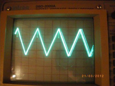

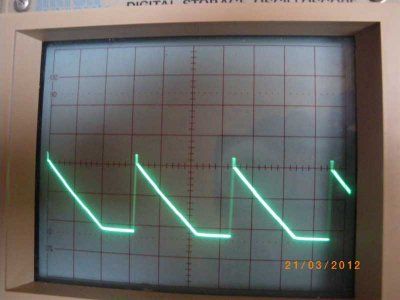

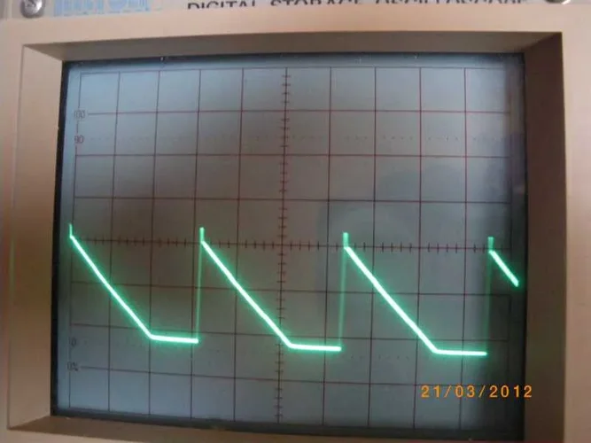

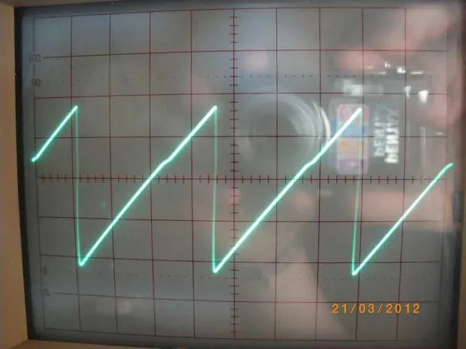

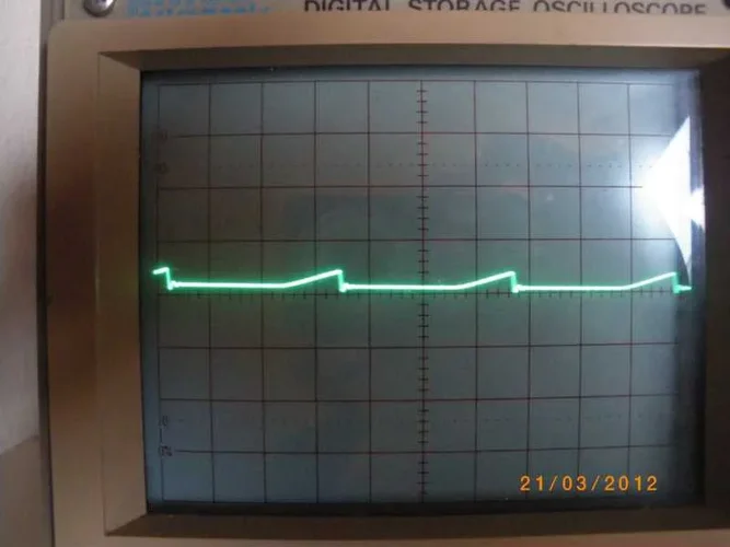

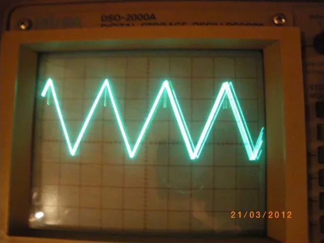

Da Bilder mehr als 1000 Worte sagen.
Bild 1 : U2a Pin 1
Bild 2 : U2b Pin 7
Bild 3 : am 100K R10

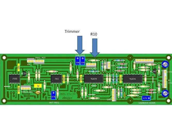

sieht aus wie vermutet :
Bild 2 : U2b Pin 7 ist ok, also auch kein Problem mit Q1
Bild 1 : U2a Pin 1 ist wie befürchtet nicht symmetrisch +- , das heisst die "saw-offset" Trimmung funktioniert nicht.
Du hast eine Unterbrechung von R10 zu besagten Trimmern ( entweder Leiterbahnunterbrechung, oder RANGE SWITCH nicht richtig
angeschlossen.
Bild 3 : am 100K R10 muss wie bereits geschrieben im negativen liegen ! Es sollte nicht allzu schwierig sein, diese Trimmer Richtung Minus zu drehen und dann an den Leitungen entlang Messen bis R10. Irgendwo muss da eine Unterbrechung sein !
Mehrmals durch gepiepst und es hat gepiepst. Die Leitung ist ok. Muss also doch von wo anders kommen der Fehler. Schade ich hatte schon gehofft das du den Fehler gefunden hast. Ich denke das der Fehler aus der Richtung Q1 kommt. Kenne mich natürlich nicht so gut aus wie du ist halt nur ein Gefühl.
Gruß Micha
Du solltest doch messen, nicht piepsen ;-)
hast du nun überall negatives Potential an J3b J3c und J3d ?
wenn ja, warum kannst du es dann nicht auch an R10 unten messen ?
wenn nein: solltest du aber, weil die Trimmer negative SPg. liefern sollten !
Ich bleibe dabei: in der Ecke liegt der Hase im Pfeffer :-)
Du meinst zwischen dem Trimmer und R10 soll die Unterbrechung sein. Da ist ja nicht viel.
Wo genau soll ich noch mal messen? Vielleicht kannst du mir durch das Bild besser sagen was ich machen soll.
Ich hoffe du hast genug Geduld mit mir.
Gruß Micha

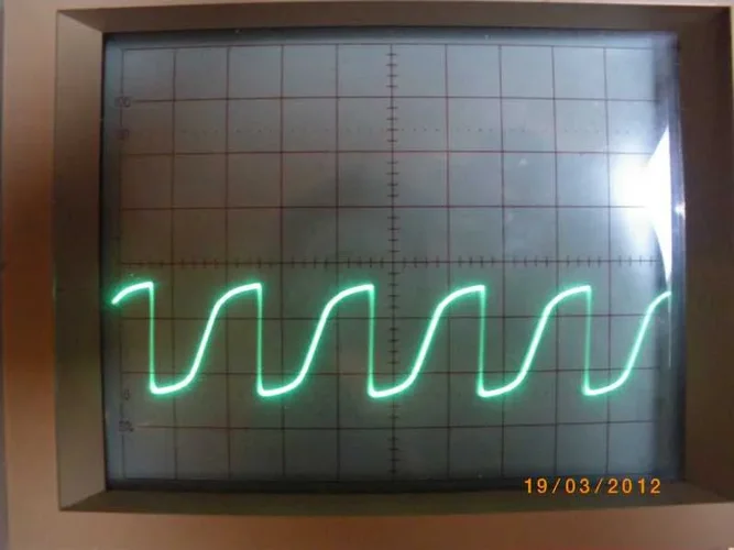

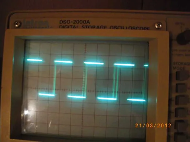

Hat sich erledigt. Es geht. Warum? Keinen Ahnung. Ich habe nichts gemacht.
