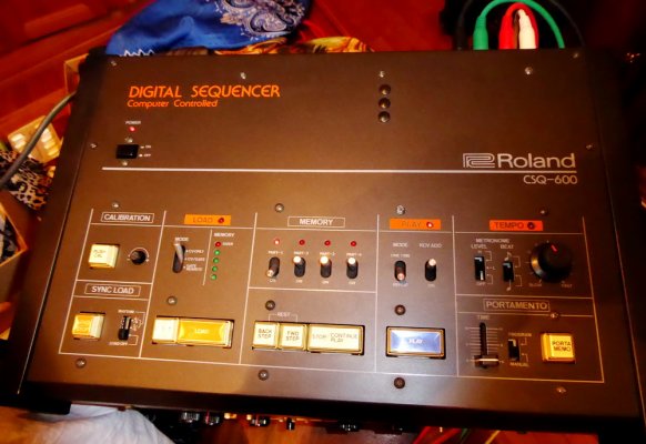

Hallo in die Runde,
Habe kürzlich bei ebay (Ja, ich weiss, ist riskant...)einen CSQ-600 erworben. Vorbildlich verpackt, neuwertiger Zustand. Er scheint auch zu funktionieren (Schritte werden aufgezeichnet und auch wiedergegeben), aber es folgt kein Ton beim Abspielen der Sequenzen. Ausprobiert hatte ich in sowohl am Jupiter-4 (CV/Gate Anschlüsse nachgerüstet) als auch am Prophet-5. Hatte die Verkablung gemacht wie in der Anleitung beschrieben.
Mache ich was falsch oder kommt der Sequenzer mit den Steuerspannungen der Synthies nicht klar?
Ich möchte dem Verkäufer nicht unterstellen, dass er mir ein defektes Gerät geliefert hat, habe ihn aber schon kontaktiert und das Problem beschrieben.

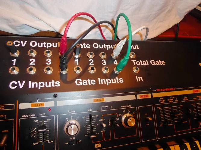

Also, am Jupiter-4 sollten die Anschlüsse funktionieren, da ich diesen auch benutze, um den ARP-2600 anzusteuern.
Eeeehm, das sind dann Ausgänge, wenn Du einen anderen Synth damit ansteuerst. Oder?
Dir ist schon klar, dass Du am Jupiter jeweils für CV und Gate einen Ausgang und einen Eingang brauchst? Also vier Buchsen pro Stimme.
Ausgänge JP4 an Eingänge CSQ; und Ausgänge CSQ an Eingänge JP4.
PS: falls Du Dir unsicher bist, dann mach mal ein Foto der gesamten Verkabelung.
Hier mal ein Foto von einem CSQ an einem SH (im Vordergrund). Du siehst, dass es insgesamt vier Kabel zwischen Sequenzer und Synth sind:
Kannst Du den Prophet mit dem Jupiter ansteuern?
Ja, das geht. Allerdings springen die Noten beim Spielen, weiss nicht warum. Ist bisher das erste Mal, dass ich den Prophet mit dem Jupiter-4 ansteuere. Habe aber damals vor 25 Jahren die Anschlüsse auf korrekte Funktion getestet, weiss aber nicht mehr, mit welchem Geräten. Kann ich aber nachschauen, ich hatte das dokumentiert.
Ich hänge mal zwei Bilder an.

Update:
Habe jetzt von einem Kumpel einen CSQ-100 geliehen bekommen, der funktioniert, wenn ich ihn an die Sequencer Interface Buchsen des Prophet-5 anschliesse. Am Jupiter-4 funktioniert er aber nicht, bzw. zeichnet gar nicht erst die Schritte auf. Inzwischen denke ich, dass ich mit der Nachrüstung der CV/Gate scheinbar etwas nicht beachtet hatte....
Jetzt habe ich mal an beiden Sequencern die Anschlüsse ausgemessen. Dabei habe ich festgestellt, dass am CV Output des CSQ-600 keine Steuerspannung gesendet wird, im Gegensatz zum CSQ-100.
Also liegt das Problem möglicherweise an den Anschlüssen. Habe mal die obere Abdeckung entfernt, an den Lötstellen der Anschlüsse sind einige Korrosionsspuren vorhanden, allerdings scheinen diese eher vom Flussmittel des Lötzinn zu kommen. Habe das mal etwas sauber gemacht.
Heute abend gebe ich den CSQ-600 meinem Kumpel mit, damit er ihn am Jupiter-8 anschliessen kann.
Ich berichte, wenn weitere Ergabnisse vorliegen.
