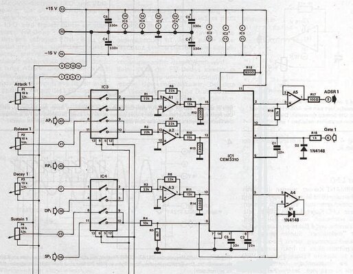

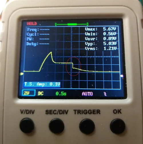

ich hätte da mal ne Frage an die Elektronikspezialisten. Ich habe mir einen bzw 3 3310-ADSR gebaut (Schaltung vom pro-one abgemalt). 2 der 5 LP habe ich verschenkt, 3 habe ich eben selbst gebaut. Von den 3 für mich, macht einer ein Problem. Und zwar schließt sich nach Ende der Sustainphase die Releasephase nicht direkt an, sondern es gibt einen Spannungssprung/Stufe (siehe Bild). Dieser Spannungssprung ist auf dem Bild deutlich zu sehen, ich habe ihn auch rot markiert. Von den 5en, die gebaut wurden, laufen 4 wie sie sollen, nur eben dieser eine macht Zicken. Hat von euch jmd ne Idee, was die Ursache sein könnte? Den 3310 hab ich schon gewechselt, der ist es nicht. Bauteile sind auf Sicht kontrolliert, aber noch nicht durchgemessen. Ich hänge auch mal meinen Schaltplan mit an.

Schau Dir mal das Gate am 3310 an, ebenso die Versorgungsspannung. Vergleiche zwischen den guten Exemplaren und dem schlechten.
Tausche mal T1, D1 und U2 je einzeln zwischen den Exemplaren. C1 könnte auch Schuld sein, aber eher unwahrscheinlich.

Zum technischen: Dein R11 (30k) ist im Original-Plan des Pro-One und auch im Datenblatt des 3310 mit 24k angegeben. Mir ist nicht ganz klar, was die Funktion dieser Rückkoppelung auf Iin bewirkt, aber es könnte ja sein, dass mit der Varianz des Widerstandes irgendein Grenzwert überschritten wird, ab dem die Schaltung Quatsch macht.

Ich hab mich jetzt gefragt, wie ich auf die 30K komme. Ich habs gefunden. Im Datenblatt zum AS3310 von Alfa Rpar ist dieser Widerstand mit 30K angegeben. Ich werd den mal nachmessen, aber auch mal die 24K ausprobieren.

Ich hab die 5V gemessen, die war ok, hab Widerstände verglichen, da war auch nichts, da hatte ich zum Schluß iwie diese beiden Kondensatoren mit 39 bzw 20nF in Verdacht. Ich hab dann noch nen CEMevelope von Frequency Central gefunden, da sind 33 bzw 22nF drin. Ich hab jetzt einfach mal die bisherigen Cs ausgelötet und durch rote Wima 33nF und 22nF ersetzt. Und siehe da, jetzt funzts so wie es sein soll. Ich vermute , das wohl einer dieser beiden grünen Cs einfach nen Schuss hatte, welcher dann zu dem Problem geführt hat. Das Erwähnen der Farbe ist KEINE Anspielung auf die momentane politische Lage...
Jedenfalls tut der ADSR jetzt so wie er soll, somit Problem gelöst, genaue Ursache unbekannt...

In der ADSR Schaltung aus Elektor-Polysynth (1982) wird auch 22+33nF verwendet . Auf extra 5Volt wird verzichtet (+-15Volt)
Hallo,
lt. CEM3310 Datenblatt ist ja Cx (hier oben im Schaltbild C3) für die attack, decay und release-Kurvenverläufe mit verantwortlich. Also wird sich ein geänderter C-Wert durch einen etwas anderen Verlauf bemerkbar machen, wenn überhaupt bei dieser Abweichung...
