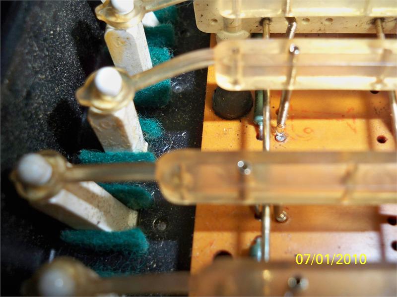

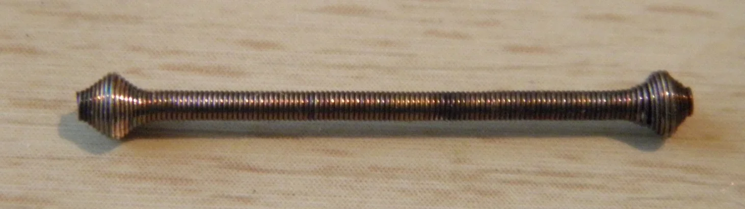

hab ne alte e-piano klaviatur da, da müssen neue kontaktfedern rein...
Daten: Messing, Draht 0,15 mm, Feder 1mm; gesamtlänge 3m.
War früher so üblich - sind quasi zugfedern, die an die sammelschiene quer gedrückt werden, also gebogen...
ps: lupa-federn macht nur noch edelstahl.
