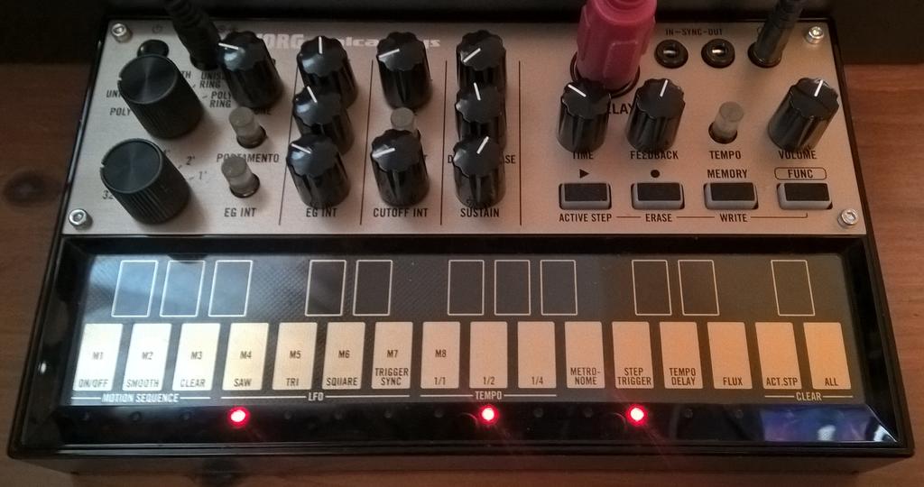

Hab diese jetzt drauf, sind die T18 Kappen von Thonk, Doepfer kompatibel, Modell Davies 1900h, passen ohne Akkuschrauber-Modifikation. Einfach feste draufstecken. Runter bekomme ich sie aber aber nur mit einer Zange.

Ziemlich eng sind die in der Tat, auch bei meinem Keys. Und man kann nicht mehr alle Regler-Beschriftungen gut lesen.
Aber es hat für meinen Geschmack trotzdem die Bedienbarkeit klar verbessert.
Ich sehe jetzt die Stellung der Regler sofort und die Teile sind viel besser anzufassen als die seltsamen Potis, die der Volca Keys von Haus aus hat.
Welcher Regler was macht, weiß ich bei dem simplen Gerät sowieso auswendig.

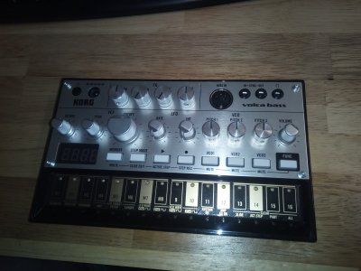

Okay, der Thread ist schon gut abgehangen. Aber ich poste es mal trotzdem hier rein, weil die Volcas ja immer noch gehandelt werden, und so ist es vielleicht auch für andere interessant... hab nämlich gerade richtig schön griffige Potikappen gefunden die von der Optik her ganz gut passen beim Volca Bass. Bekommt man ohne Gewaltanwendung über die vorhandenen Kappen drüber, weil sie Feststellschrauben haben. Die lockert man erst ein wenig, stülpt die neuen Kappen über die alten und zieht die kleinen Schrauben dann ein wenig an.
Auf meinem Volca sehen sie dann so aus:
