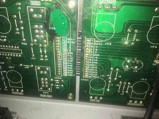

ich bin gerade daran als kompletter Neuling meinen korg polysix zu reparieren.
ich habe mir bereits ein neues cpu board bestellt auf das ich leider noch etwas warten muss.
nun wollte ich mal die benachbarten boards mit natron von der batterie säure etwas neutralisieren und da ist mir aufgefallen das dass klm369 und klm370 board auch schon etwas am korrodieren ist (bild im anhang).
nun zu meiner frage, muss ich mir da sorgen machen?
wäre eine reparatur der beiden boards möglich oder müssten die ebenso komplett ausgewechselt werden?
ist eine Neutralisierung mit natron überhaupt sinnvoll?
vielen dank im voraus!

neutralisierung mit natron ist durchaus sinnvoll und soweit ich weiss sogar am besten um weiteren fraß vorzubeugen. das natron muss aber danach auch rückstandslos entfernt werden.
die beiden gezeigten platinen sehen tatsächlich etwas angegriffen aus. stellenweise ist der schutzlack ab bis übel korridiert.
wenn du grad sowieso schon dabei bist würde ich die auch ausbauen und reinigen ... ggf. auch mit natron wenn das batteriesäure sein sollte (sieht danach aus).
falls hier und da eine leiterbahn sich teilweise abhebt/rausbricht diese brücken (draht verlöten), dann sollte das für länger halten ohne neue platinen kaufen zu müssen...
is nix sooo schlimmes und wird wieder, frohe ostern :nihao:

das das problem so heftig werden kann durch angreifende gase hab ich nicht geahnt also ists ansich gut wenn nach ein batterieschaden/fraß denn echt so gut wie die ganze polysix elektrotechnik vernünftig geputzt wird. 8o
mal frage
lauge und säure neutralisieren sich ja bei entsprechender menge gegenseitig..sollte man da wegen dem batterie-lauge- schaden nun säure zum neutralisieren verwenden ? :shock:
ob sowas wie zironensäure da auch bei helfen könnt ?
(hab auch länger suchen müssen wegen dem putzsmiley :D)
Also die Reparatur meines Opera 6 ist jetzt 5 Jahre her ( :selfhammer: ) und ich hab das damals mit irgendeinem Backpulver gemacht. Sitzt ja der gleiche Batterietyp drauf wie beim Polysix.
Ich hatte seitdem keinen einzigen Fehler (wieder) aufzutreten. Von wegen frisst immer weiter und kriegste nicht weg... Ich glaube wichtig ist eine großflächige Reinigung, nicht nur partielles rumgefrickel.
Kostet hat Zeit und Mühe.
Würde ich nicht machen wollen. Zum einen bin ich zu blöde für die Chemie (= ich weiß nicht wirklich was da passiert), zum anderen müsste man beim neutralisieren ja auch "neutral" treffen.
Deswegen *gründliches* mechanische Entfernen, ggf. mit was (relativ) neutralem putzen, das muss reichen.
