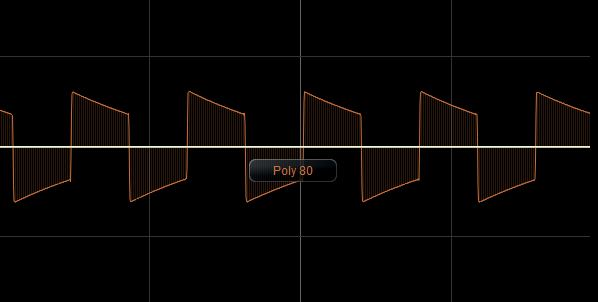

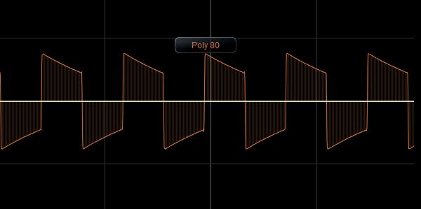

Hallo Freunde,
ich hab da mal ne Frage. Der Poly 800 besitzt 2 Wellenformen, je DCO Pseudo-Sägezahn und Rechteck. Allerdings ist bei mir auf beiden DCO Sägezahnähnliche Wellenformen. Auf Rechteck geschaltet sind es nur kleinere Sägezähne?! Soll das so oder ist er Fehlerhaft? Hab mir das auch mal aufn Osci angeschaut. Oder gibt es da einen Trick?
Achso das Chorusbord gibt mittlerweile aauch nach ner gewissen Betriebszeit Knacksen von sich bis es gar keinen Chorus mehr macht.
Würde mich freuen zu meinen Problemen am Poly 800 einige Infos hier zu erhalten.
DCO2 Rechteck ->
DCO2 Sägezahn ->

Dein Poly 800 hat eine Macke, was Du siehst, ist das Rechteck (mit RC-Glied/Filter Einfluss).
Der Sägezahn ist beim Poly 800 eine Treppenspannung, aus Rechtecken mit unterschiedlicher Fusslage zusammengesetz. Das sieht dann etwa so aus:

Wenn ich also nur eine Stimme des ersten VCO mit Rechteck aktiviere, sollte ein reines Rechteck kommen, statt dieses halbe Rechteck mit Sägezahnansatz, okay...
Was ist das "mit RC-Glied/Filter Einfluss"? Das heißt da ist nen Filter am arbeiten, der da nicht hingehört?!

okay war wohl aufn Holzweg... an PIN 28 des MSM5232 Poly 800 kommt nen Rechteck raus wenn ich das so sagen darf....
@swiisdoc wo sitzt der RC-Glied/Filter wie heißt der beim Poly 800 genau?
Im übrigen habe ich heute auch nochmal die Wellenform angeschaut.
Den Sägezahn macht er einzig und allein wenn alle 4 Fußlagen aktiviert sind (Normal?)

Dein Poly 800 ist in Ordnung. Es gibt einfach 4 Fusslagen von Rechteckwellen, die kann man so zusammenmischen, dass es eine Annäherung an einen Sägezahn gibt. Das hast Du nun ja auch herausgefunden.
Die am Chip noch korrekt Rechteckigen Waveforms laufen im Synth durch jede Menge Koppelkondensatoren und sonstige Stufen, die diese Verschmierung erzeugen. Da ist auch der VCF dabei. Ohne das genauer anschauen zu wollen, habe ich das mit RC-Glied bezeichnet. Das ist aber normal.
Der Poly 800 ist ein Spardesign. Wenn Du einen besseren Synth willst, dann musst Du etwas anderes nehmen.

Das heißt also das gerade die Oszibilder am Anfang nur mit einer Fußlage eben zeigen, das die gewählte Wellenform so erstmal kaum eine Rolle spielt?! Erst wenn die Fußlagen dazu kommen, gibts nen Sägezahn und eben verstümmelte Rechtecke. Sehe ich das richtig?

PS: Was mich eben wunderte ist die Wellenform wenn nur eine Fußlage und Rechteck aktiviert ist, dann bleibts eben nicht direkt wie ausm MSM nen pures Rechteck sondern ->
das ist also dann der Grund dafür
Richtig? Und ein Pseudosägezahn kann er nur machen, wenn 4 Fußlagen aktiviert sind....
Es gibt keine Wellenformwahl. Nur die Wahl der Lautstärkeabstufung der Fusslagen.
Genau und genau. Es steht übrigens alles recht klar erklärt im Handbuch. Sollte es mit der Sprache Probleme geben, so lasse Dich dadurch einfach motivieren, Dein Englisch zu verbessern. Das wird Dir später sicher noch helfen. Mich hat genau das damals motiviert, da ich ein paar Computerbücher auf englisch hatte und diese unbedingt lesen wollte. Den C64 habe ich dann erst später bekommen.
