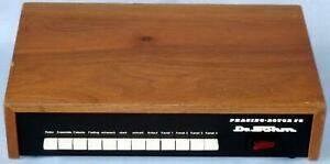

Das ist auch meine Befürchtung, sprich, der Widerstand, das Ding einfach zu besorgen. Kannst Du uns evtl. ein Bild von Deinem Gerät hier hereinstellen? Wäre super.
Von meinem habe ich gerade kein Bild zur Hand, aber in den eBay-KA steht einer zum Verkauf, der wie meiner aussieht:
Danke für das Bild, sehr nahe beim Wersivoice. Die 350 EUR sind mal eine Ansage. Ich werde nun weder dort noch in der grossen Bucht investieren. Für den Moment habe ich keinen Mangel an Verschwurblern.
Die Preisansage ist in der Tat sehr kühn; 100 bis 150 Euro weniger wäre näher an der Realität.
Man sieht in der Tat die Verwandtschaft zwischen den beiden Konkurrenzprodukten.
