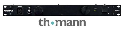

Auf Nummer Sicher kann man im Heimstudio gehen und z.B. einen Line Conditioner wie etwa von Furman verwenden. Sowas hat einen eigenen Netzfilter und kann auch gegen Spannungsspitzen aus dem Netzt helfen. So einer sollte eigentlich eh in jedem Studio verwendet werden. Kostet jetzt auch nicht die Welt im Vergleich dazu, was die geliebten Gerätschaften gekostet haben.

Ich verwende so ein oben gezeigtes Stromwaschgerät™ - aber schon länger, weil ich von Köln geplagt war mit dem Kölnbrummen™ - ohne Solar.
