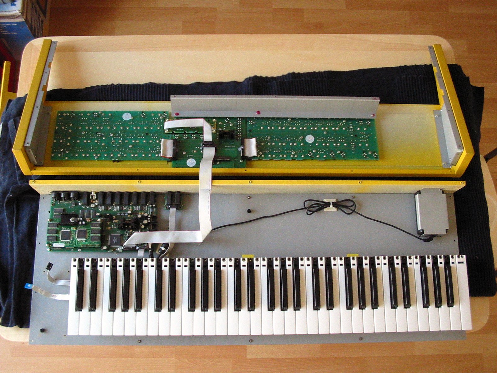

Habe ich so bisher bei keinem der Waldorf Synths gehört. Aber wenn der Synth sonst tut, wo ist das Problem? Das Interne externes Netzteil beim Waldorf MicroQ Keyboard sieht in etwa so aus:
images
Das kann man also bei Abrauchen locker ersetzen, notfalls bleibt das Netzteil eben draussen.

Das scheint nur ein Netzteil zu sein, dass sie ins Gehäuse geklebt/geschraubt haben, also nix gefährliches, es liegen innen keine 230V an...

der mQ hat ein externes Netzteil.
richtig, aber es ist m.w. das gleiche, das beim mq kb ins gehaeuse eingebaut ist.
beim kb ist es drin, beim rack haengt es draussen.
Der microQ wurde mit verschiedenen Netzteilen ausgeliefert. Da muss man also schauen, dass man ein passendes erwischt.
Hier sieht man übrigens das Board im mQ KB mit den Analog Outs/In, MIDI Trio und ganz rechts Kopfhörer Out. Nach unten weg sieht man den Power In. Beim mQ ist das Board leicht anders. Evtl. würde ein Tausch des Boards reichen, ich weiss aber nicht, ob Waldorf diese Boards noch auf Lager hat. Der mQ KB wird ja schon länger nicht mehr produziert und das war noch die alte Waldorf.
