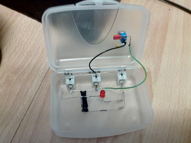

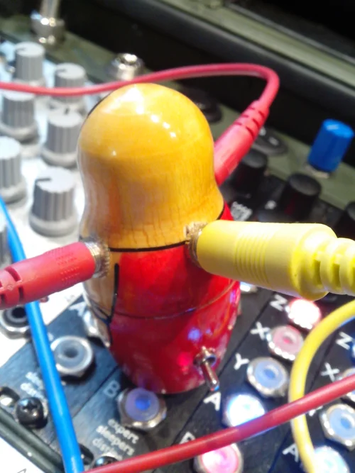

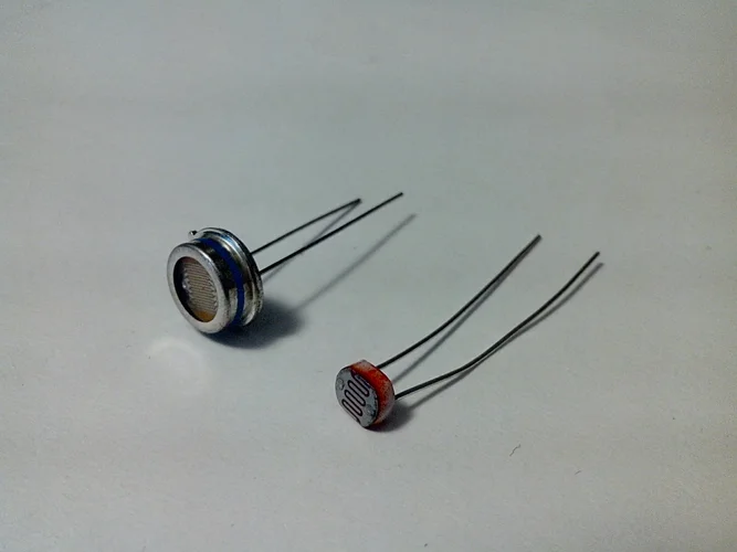

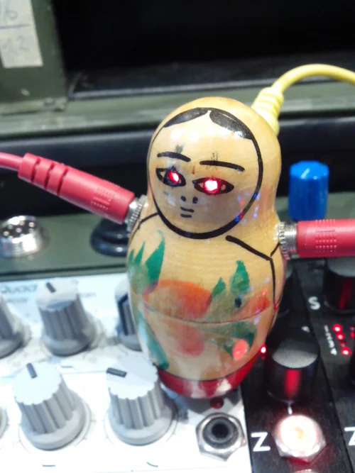

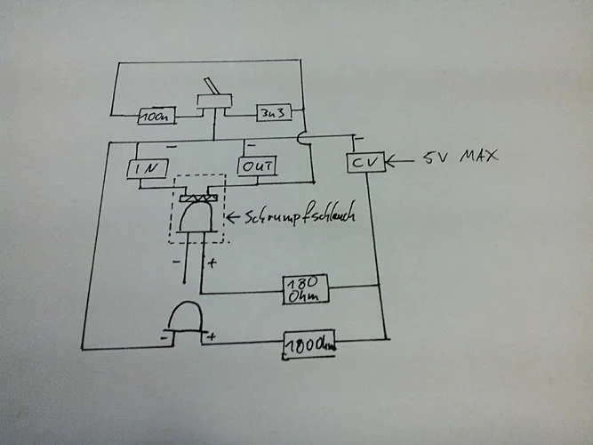

In der Matrjoschka ist ist der linke Fotowiderstand verbaut. Ich höre aber keinen Unterschied zwischen den Beiden. Unter dem Schrumpfschlauch ist eine durchsichtige superhelle LED verbaut. Die rote LED soll nur Anzeigen ob etwas passiert. Die Puppe hat 2 statt einer Kontroll LEDS. Vor die LEDs hab ich je einen Widerstand zum Schutz gelötet. Der VCA / LPG schließt nicht komplett - was normal ist. Vielleicht baue ich mir noch ein aktives oder passives Gate dahinter. Die Holzwand ist sehr dünn - große Bohrer sind hier nicht gefragt eher Stufenbohrer.
Originale Schaltung kommt von hier:
https://www.muffwiggler.com/forum/v...start=25&sid=9f51e8f767231832c57d0642b9aa76b9
