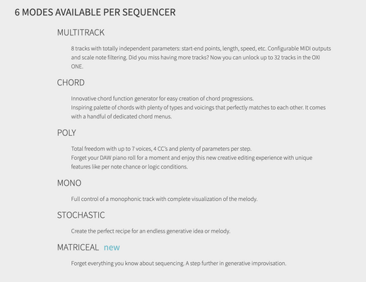

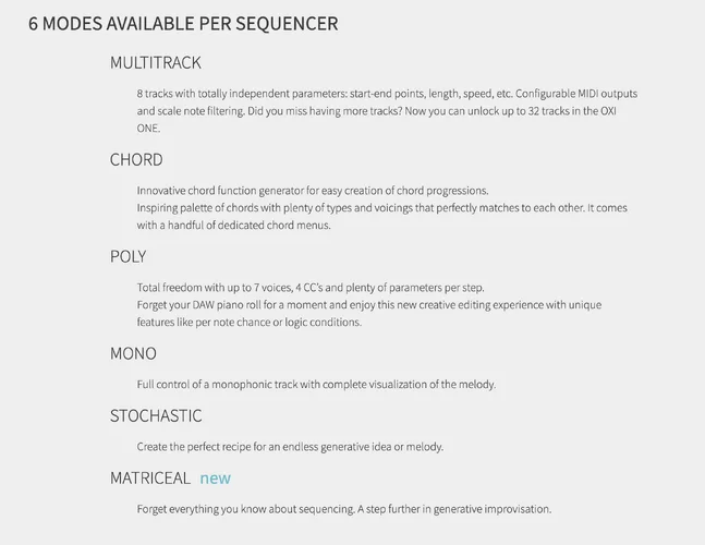

Midi. Wie ich schon schrieb: Ich frage, weil a) vier Spuren für mich viel zu wenig sind. Es geht also darum, 8 Spuren zu haben und einen guten Sequenzer als ganzes. Ich bin aber vom Oxi One inzwischen eh gedanklich weg. Bei 6 Spuren hätte ich mehr Interesse gezeigt.
Brauchst du viel polyfone spuren? Du weisst schon, dass der Oxi bis zu 32 mono spuren kann?
Eine Oxi one sequencer spur kann bis zu 8 mono spuren beinhalten. Du kannst diese 4 sequencer frei nach gusto konfigurieren.
Von der Oxi One webpage:
