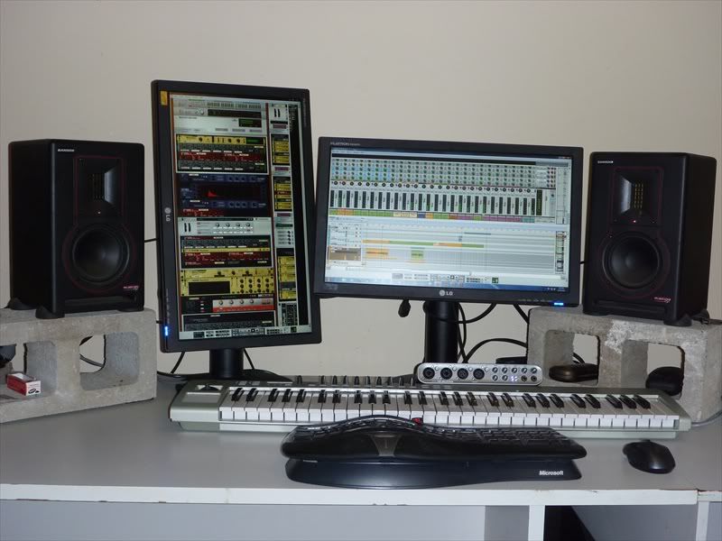

Müsste ich noch einmal ganz von vorne beginnen, würde ich mir vermutlich einen Monitor suchen, den man vertikal hochstellen kann. Ungefähr so:
98820d1225144772-what-do-you-prefer-2-3-monitors-big-lcd-screen-dual_vertical_monitors.jpg
Müsste mit fast jedem Monitor gehen, so fern wenn ihn man den entsprechenden Standfuß schraubt.

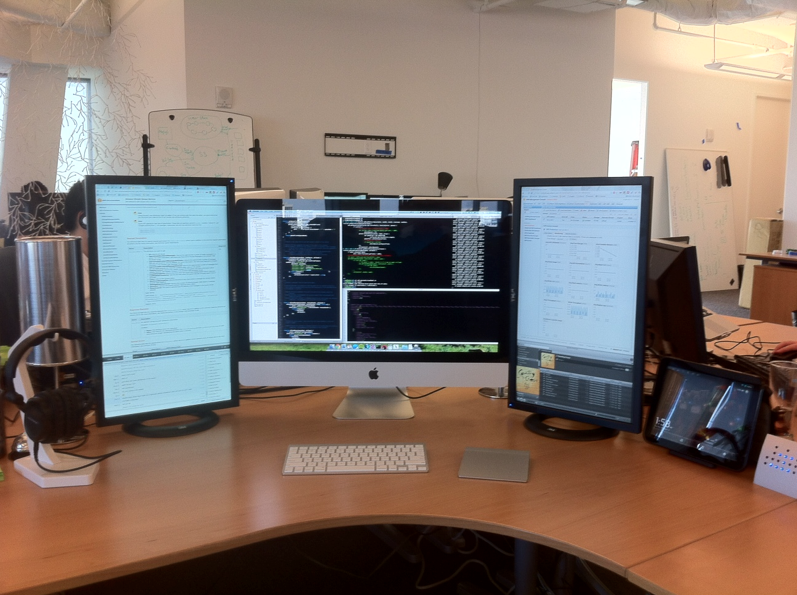

ich habe das so wie unten - aber nur einen hochkant-Monitor. Das ist generell ganz gut für Mails und Player und so links und alles sonst auf dem iMac/27" Retina. Das klappt gut.
