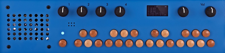

Durch eine kleine Diskussion im Pure-Data-Faden sind bei mir nun ein paar Fragen entstenden die eher musiktheoretischer Natur sind.
Ich bastel mir gearde einen Sequencer für den Organelle und will das Thema für mich mal beerdigen. Bedeutet, ich würde es gern korrekt und nachhaltig lösen. Aber es muss natürlich auch praktikabel bleiben. Die Plattform hat so ihre Möglichkeiten die mir zur Verfügung stehen und die ich einsetzen kann um mein Ziel zu erreichen. Ziemlich eingeschränkte Möglichkeiten. Das Display ist grundsätzlich auch Grafikfähig, allerdings ist z.B. so etwas wie eine Pianorolle o. ä. nur schwierig umzusetzen. Also werde ich mich auf eine textuelle Darstellung einschränken. Und diese ist auch üblich auf dem Gerät.
Von Sequencern habe ich keine große Ahnung. Letztendlich geht es ja nur darum, zu einem definierten Zeitpunkt ein Ereignis auszulösen. Z. B. eine Note zu spielen. Ich habe mal etwas mit den Elektrons experimentiert. Da gibt es zwar die Einteilung in 4er Gruppen. Prinzipell aber wird bei einem Puls einfach das für den im Ablauf konfigurierte Ereignis ausgelöst/Aktionen durchgeführt. Zusätzlich kann ich ein Micro-Timing auf einem Ereignis konfigurieren. Das sorgt dafür, dass das Ereignis eben nicht exakt auf dem Puls, sondern vorher oder hinterher ausgelöst wird. Es bleibt aber bei 4 Ereignissen pro Abschnitt (ich nenne solch einen Abschnitt jetzt mal Takt). Okay, es gibt bei den Elektrons auch noch das Ratcheting. Vergessen wir das mal.

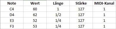

Hinauslaufen wird es wohl auf so etwas wie einen MIDI Tracker, der eben die Note und ein paar weitere Daten erfassen und in dieser Form darstellen kann:
etc...
Für den Organelle eine gute Darstellungsform.
Kommen wir jetzt zu meinem intellektuellen Problem. Das eigentlich Problem ist, dass ich in der Musiktheorie eher am Anfang stehe. Wobei ja Vieles da auch einfach logisch (weil Mathe) ist. Gepaart mti meinen nur rudimentären Kenntnissen bezüglich Sequencing ergeben sich ein paar Fragen für mich.

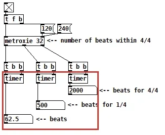

Was ist nun die Frage? Ich habe sie mir schon selbst beantwortet. Ich möchte dem Nuzter natürlich die Rechnerei ersparen. Aber trotzdem die Möglichkeiten bieten auch mal anders als mit 1/4 im 4/4 Takt zu operieren. Ich werde einfach 1/4 und 4/4er Takt vorgeben. Das sind die meisten gewohnt und da muss man nicht großartig nachdenken. Wer will, kann dann auch bis 1/32 runter und auch Pausen definieren. Für die Freunde der Synkope. Aber dann muss man rechnen.
Ein wenig Sorge hat mir das Metronom auf dem Organelle hinsichtlich seinr Genauigkeit gemacht. Aber nach einer Messung scheinen die Abweichungen in einem wirklich winzigen Bereich zu sein. Die Zeitmessungen sind absolut stabil und zucken nicht mal.

Die ganze Note muss also einen ganzen Takt gehalten werden.
noten werden nicht gehalten. es gibt note on und note off ereignisse, die beide jeweils ihre position auf der zeitleiste haben, und die immer zwingend paarweise und in einer bestimmten reihenfolge ausgelöst werden. dazwischen ist nix. :)
selbst wenn man andere datenformate benutzt kann man auch innerhalb einer software diese denkweise direkt von MIDI übernehmen. die einzige denkbare alternative dazu wäre auf das note off ganz zu verzichten und das dem signalgenerator zu überlassen. (bei karplus strong oder einen drumsampler braucht man das z.b. nicht. oder man hängt zum schluss einfach einen festen längenwert an. sind alle gleich, braucht man sie ja nicht mit aufzeichnen.)
interessant wird eher die frage, wie man diese daten aufzeichnet und weiterverarbeitet, bevor es dann später zur klangerzeung damit geht.
denn man kann natürlich statt "note on bei zeit 12, note off bei zeit 15" auch "note on bei zeit 12 mit der länge 3" notieren (und das dann auch so in einer trackerliste darstellen - und es erst ganz zum schluss nach dem abspielen wieder zu ons und offs machen.)
das kann z.b. dann sehr viel sinn machen, wenn man später während des abspielens die notenlängen live modulieren will.

intervention: wer sagt denn, dass der sequencer überhaupt eine clock mit einer festen rate haben muss?
Wobei das ja eher eine Frage der Auflösung ist. In der Praxis: Bei 120 BPM habe ich 120 Pulse die Minute. Ein Puls wird klassischerweise als viertel Note angesehen. Wie löse ich Ereignisse zwischen zwei Pulsen aus wenn ich sage, ich möchte z.B. 16tel Noten spielen können? Oder exakt zwischen zwei Pulsen? Intern arbeite ich dann halt nicht mit 120 sondern mit 480 Pulsen pro Minute.
mit 1920 pro beat (beat= viertelnote) kannst du dann alle denkbaren varianten bis 128tel und 64tel triole darstellen.
du willst aber für so einen grid kein [metro] mehr komplett durchlaufen lassen.
wenn du es frei gestalten willst, dann musst du es frei gestalten. dem kann dann durchaus auch ein fester grid mit offsets dazu zugrunde liegen, die beim abspielen zusätzlich verzögern können.
signalobjekte nehmen änderungen aus dem scheduler thread (ja ja, ich weiß, den pd ja gar nicht hat) dann auf, wann sie reinkommen, aber die änderungen werden erst mit dem ersten sample des nächsten vektors wirksam.
daraus kann man ableiten, dass man eine stabile clock erhält, wenn die audio vectorsize kleiner dem scheduler ist.
bei 44kHz ist das ab einer blockgröße von 32 oder kleiner der fall. sowohl der maximale takt als auch die varianzen von DIN MIDI schnittstellen liegen lustigerweise exakt im gleichen bereich (~0.7ms), das passt also auch dafür perfekt.

Aber: Note on/off Ereignisse. Ist das Standard für Sequencer?
ganz ehrlich: orientiere dich nicht an anderen, mach es so wie es dir passt. im idealfall probierst du beides mal aus.
Ich gehe aber mal davon aus, dass die Synthies das auch ohne on/off hinbekommen? Wenn nicht wäre das blöd...
nein für midi muss man das - im gegensatz zu einem eigenen pd synth - schon zum schluss wieder "normal" machen. aber notieren und verarbeiten kann man es prima als "notenumber velocity länge".
vermutlich ist dir [makenote] nicht unbekannt - jetzt baust du dir noch einmal das gegenteil davon, und dann kannst du zwischen beiden formaten hin und her konvertieren.
eingehendes midi "145 60 127, 145 60 0" wird dann direkt als "60 127 333" aufgenommen, wobei 333 die millisekunden zeitdifferenz zwischen note on und note off sind.
einer der diversen vorteile davon ist, dass das voicing (das zuordnen von stimmen zu alternierenden zielen) ohne dieses lästige note off jetzt viel einfacher ist weil du dafür keine busymap mehr erstellen brauchst sondern einfach nur noch cycle oder gate benutzt - oder prepend 1 oder was auch immer euer komisches clone object dafür braucht.
das "note off" erzeugt der pd synth dann intern mit einem delay dann selbst. (oder mit makenote, ist erst mal einfacher für den anfang)
oder stell dir vor du willst deine midi sequenz beim abspielen live transponieren. gleiches problem. du kannst dir sicher vorstellen, was passiert, wenn ich nach 145 60 127 eine funktion +5 auf die notennummer anwende und danach soll 145 60 0 abgepielt werden um die note zu beenden. :) mit dem note-velocity-länge format passiert das nicht.

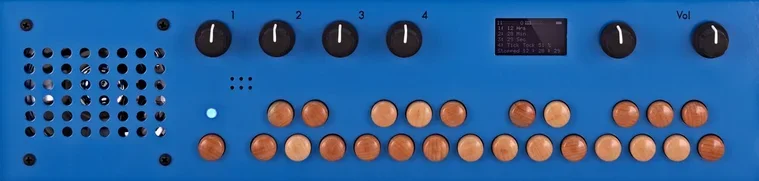

Genau das ist auf dem Endgerät mit dem grafischen Display zwar nicht gänzlich unmöglich, aber doch ziemlich aufwendig. Für den Benutzer wäre das natürlich angenehmer. Auf dem Organelle aber hart zu implementieren.
Also: für mich habe ich das nun so definiert, dass man eben Note, Notenlänge (zwischen 1/1 - 1/32, keine 3/8 oder sowas), Volocity und MIDI-Kanal. Die Notenlänge ist eher als Abstand zum nächsten Event zu sehen. MIDI on/off werde ich berücksichtigen.
Ich denke, dass damit schon durchaus was geht und jeder der PD nutzt (oder den Organelle) es theoretisch sinnvoll benutzen kann. Theoretisch deswegen, weil daran möglicherweise gar kein Interesse besteht. Ich mache ja nichts Neues. Für mich ist das dann die Basis für meinen (für mich) experimentellen Patch, bei dem es sich hauptsächlich um das Thema Wahrscheinlichkeit dreht. Ich habe da so viele Ideen (alle nicht neu höchstwahrscheinlich), die ich halt gern mal umsetzen möchte.
Das die Notenlänge der Abstand zum nächsten Event sein sollte dachte ich mir schon. Aber es gibt bei den Sequenzern in der Regel auch eine Notenhaltedauer. Das ist die Zeit, die die Taste gehalten wird. typischerweise lässt man sie los, bevor man die nächste drückt. Für einen optimalen Klang möchte man gerne einstellen können, wie viel vor der nächsten Note man die davor los lässt. Du könntest ja dafür einen weiteren wert "Prozent Haltedauer" einführen. Der geht dann von 0 bis 100 wobei 100 heisst, dass das Note Off unmittelbar vor dem nächsten Note on gesendet wird.50 würde heissen, das eine 1/4 Note nur 1/8 lang gehalten wird. Die nächste 1/4 Note wird dann trotzdem nach 1/4 Zeit angespielt. Zwischen note off und nächsten note on währe dann entsprechend 1/8 Zeit. Damit kann auch das Timing nicht kaputt gehen und eine Überlappung ist ausgeschlossen.

die idee mit den vier trackermäßigen zahlenkolonnen ist doch in ordnung. mehr würde für ich für das display auch nicht machen wollen.

Das kommt ein wenig darauf an wie ich den Screen des Organelle ausnutzen kann. Es sind lediglich 5x21 Zeichen. Um alle Statusinfos darzustellen verdammt wenig. Den Rest deines Beitrages muss ich mal in Ruhe lesen.
Guter Ansatz. Ich bin mit dem Gerät halt eingeschränkt. Da muss ich schauen wie ich Funktionen unterbringe und sie dann auch noch halbwegs effizient nutzbar sind.
Denke ich auch. Fürs Erste werde ich das wohl auch so machen. Muss ja nicht gleich der perfekte MIDI-Sequencer werden. Mittlerweile ist alles schön modular. Da sind Erweiterungen nicht so das Thema.
