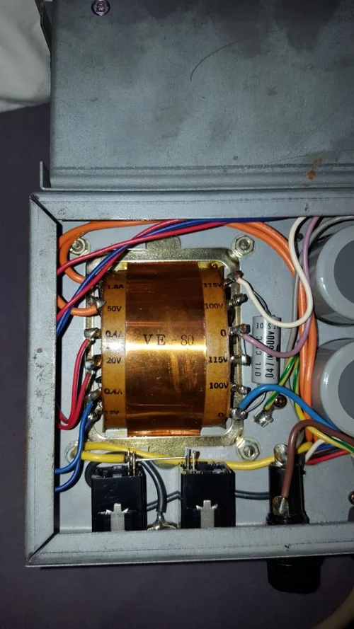

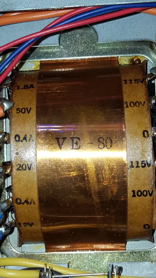

Hast Du einen Schaltplan oder ein Service Manual von dem Gerät? Im Netz habe ich nichts gefunden.
Hier mal der Trafo mit ein paar Bezeichnungen.
Code:
1 orange 1.8A - 115V weiss 7
2 orange  50V - 100V       8
3 rot    0.4A -   0  lila  9
4 rot     20V - 115V       10
5 blau   0.4A - 100V       11
6 blau    12V -   0  blau  12
Recht ist die Primärseite, links die Sekundärseite.
Die orangenen, roten und blauen Kabel gehen wahrscheinlich zu Brückengleichrichtern oder 4 Dioden in Ringanordnung, danach dann Elkos.
Vor den Gleichrichtern könnten noch Sekundärsicherungen sitzen.
Ist da eine Kabelbrücke zwischen 9 und 10?
blau 12 kommt direkt vom Netzkabel?
braun vom Netzkabel geht an einen Sicherungshalter unten im Bild. Ist das die Sicherung, die rausfliegt?
Wie kommt der Strom von dort zum Trafo - Primärseite. Kann ich leider nicht erkennen.
Wo kommt das lila 9 Kabel her?
Wo kommt das weiss 7 Kabel her?
Löte mal diesen grauen Zylinder (OIL C..C .047 .600V) ab. Miss auf Kurzschluss.

Ein Test könnte sein, alle Sekundärkreise, also die orangenen, roten und blauen Kabel, abzulöten und dann zu schauen, ob die Sicherung hält. Dann einen Kreis nach dem anderen anlöten, so findet man den Bösewicht und weiss, wo man weiter suchen muss. Man kann aber auch die Gleichrichter mal so durchmessen, genau so wie den Copper Paper Capacitor (CPC?).
