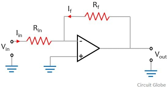

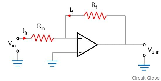

Ich versuche gerade zu verstehen, welchen Unterschied beim Delay ein positives & negatives Feedback macht.
Laut Wikipedia (en)
Während positives Feedback dazu neigt, durch exponentielles Wachstum, Oszillation oder chaotisches Verhalten zu Instabilität zu führen, fördert negatives Feedback in der Regel Stabilität. Negatives Feedback tendiert dazu, eine Ansiedlung ins Gleichgewicht zu bringen, und reduziert die Auswirkungen von Störungen. Negative Rückkopplungsschleifen, bei denen genau die richtige Korrektur mit optimalem Timing angewendet wird, können sehr stabil, genau und reaktionsschnell sein.

ich hab negatives feedback einfach immer als phaseninvertiertes feedback gedacht...
positiv
negativ
Quelle
M.i.a.u.: OdoSendaidokai
Beim Audio-Delay ist das eigentlich was anderes als das, was @verstaerker zitiert, oder was in dem Amp-Video oben gesagt wird.
Beim Delay ist Feedback einfach das Zurückführen des (verzögerten) Ausgangssignals auf das Eingangssignal. "Negatives" Feedback ist dabei nur, dass das zurückgeführte Signal invertiert (also in der Phase gedreht) wird.
Das hat bei den reinen Echo-Anwendungen keine wahrnehmbare Änderung zur Folge.
Allerdings bei sehr kurzen Verzögerungen im Flangingbereich (0 - 10ms) ändert sich das Klangspektrum gegenüber der nicht-invertierten Feedback-Variante massiv, da es zu anderen Oberton-Auslöschungen kommt als beim Zusammenmischen mit dem nicht-Invertierten Ausgangssignal.
