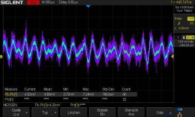

So, nachdem das Thema ja auf ein wenig Interesse gestoßen ist, möchte ich den Fred hier mal wieder aufwärmen, den mein Studio-Kollege gestartet hat.
Wir wohnen immer noch an der S-Bahn. Ich hab mittlerweile so ziemlich alles probiert. Humbucker beheben das Problem nicht. Die Störung wird etwas leiser, ist aber immer noch da. Aktive EMGs bringen keine Veränderung (hab extra mal welche gekauft, und gleich wieder zurückgeschickt).
Es gibt bei meinem Fender Bass VI eine Pickupkombination, die ruhig ist (Hals + Mitte), alle anderen weisen das Störsignal auf. Die Signalstärke ist abhängig vom Winkel, den man mit der Gitarre zur Leitung einnimmt. Der leise Winkelbereich ist aber nicht besonders groß, und somit auch nur schwer auf Dauer einzuhalten.
Hier mal ein paar Messungen mit dem Oszilloskop:
1. Hals Single Coil Bass VI:

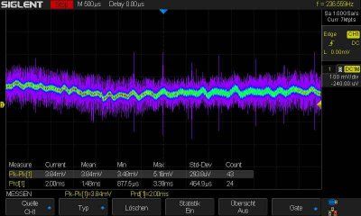

2. Hals + Mitte Single Coil Bass VI (das ist fast nicht zu hören):
55009

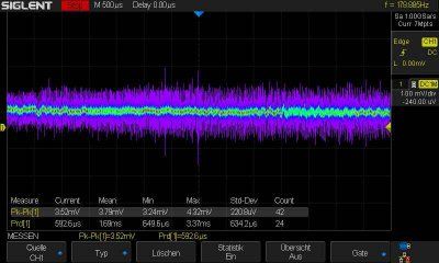

3. Steg Humbucker BassVI (weniger, aber immer noch störend):
55010
Ich hab mal versucht, wie weit man sich von der Oberleitung weg bewegen müsste, bis das Signal auf einen erträglichen Level gesunken ist (Ja, ich bin mit Gitarre und Kopfhörer mal spazieren gegangen). Auf freier Strecke läuft man da schon ein paar hundert Meter, ist also schon ein massives Feld.
Die Oszibilder geben auch nicht alles wieder. Es scheinen hier mehrere Frequenzen übereinander zu liegen. Hier scheint es sowohl AM als auch FM Modulation zu geben. Was macht die Bahn da eigentlich?? Komischerweise scheint sich kein einziges anderes Audiogerät davon beeindrucken zu lassen, nur die Gitarren, die mittlerweile nach allen Regeln der Kunst abgeschirmt wurden. Bei der nächsten Wohnungsbesichtigung kommt auf jeden Fall die Gitarre mit.
Hat noch jemand ne Idee was man probieren kann ?
