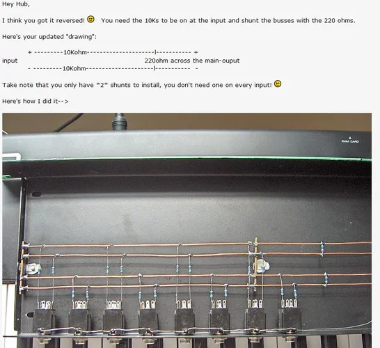

Gibt es eine einfache Schaltung die aus zwei Stereosignalen eins macht, muß die aktiv sein oder geht auch passiv?
Die sich dann vielleicht in den Mopho integrieren läßt?
Kann man die Spannungsversorgung des Mopho vielleicht so modifizieren das sie mithilfe zusätzlicher Versorgungsbuchse auch den Tetra speisen kann?
Anderes, stärkeres externes Netzteil mit höherer Leistung nutzen? Geht dann im Mopho vielleicht was kaputt?
Ist das alles viel zu aufwändig und somit in der Rubrik "Hirngespinnste" abzuhaken, oder durchaus machbar?
