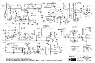

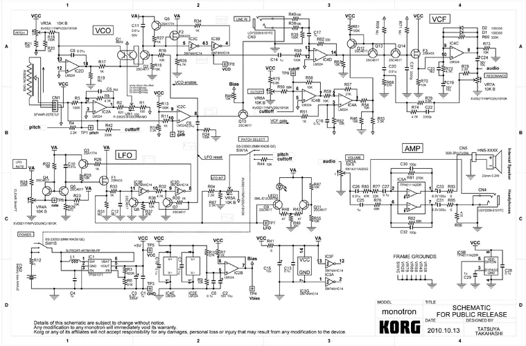

nachdem ich meinen Monotron fertig gemoddet habe, liegt nun der Delay auf meinem OP-Tisch.
Beim Monotron besteht ja das Problem, dass die Spannung die ins Gate geht, den Pitch beeinflusst. Um dies zu beheben entfernt man R11. Dies behebt zum einen das genannte Problem und zum anderen hat es den netten Nebeneffekt, dass dann ohne Stecker im Gate CV der Monotron quasi im "Drone Modus" ist, also durchgängig spielt.
Dies würde ich beim Delay auch gerne machen, wenn ich die Pläne vergleiche, müsste der "entsprechende" Widerstand im Delay R2 sein, leider verstehe ich nicht soviel davon um zu checken ob es beim Delay auch funktioniert. Kann das jemand für mich überprüfen?
(Ich würde es ja per Try & Error probieren, aber ein SMD Teil entfernen kriege ich hin, ob ich das wieder aufgelötet kriege, ist aber eine ganz andere Frage
Anbei die Schaltpläne.
Danke!
