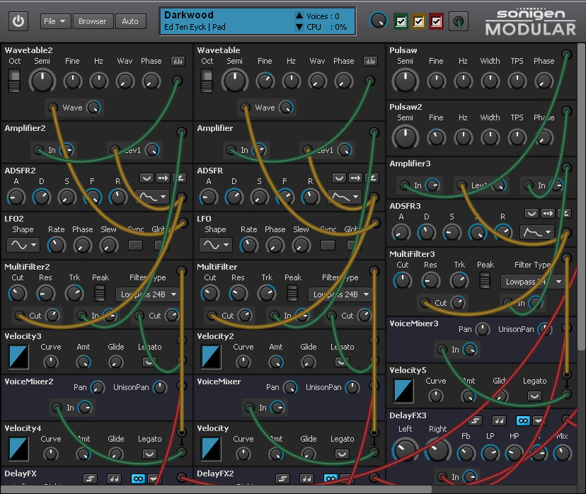

Wenn es um einen anfängerkurs über klangsynthese geht, würde ich eher einen guten virtuellen freeware synth nutzen. Den kann sich dann nämlich jeder teilnehmer auf seinem notebook installieren und dann gleich während des workshops dran arbeiten. Der workshopleiter hätte seinen rechner dann an einen beamer angeschlossen, so dass alle verfolgen können, was er macht.
Wenn du da nur ein modularsystem hinstellst, dann wird das eher ein vortrag mit ein paar praxisbeispielen, die du dem publikum vorführst. Ein workshop sollte mehr aktives ausprobieren und lernen für die teilnehmer bieten.
Sehr gute Idee.
Und am besten geeignet wäre der Sonigen Modular Free Synth dafür.
Wäre auf jeden Fall drin, gute Idee.
Für mehrere Teilnehmer wäre ein Soft-Modular eine Alternative...Ansonsten aber besser am echten Modular.
