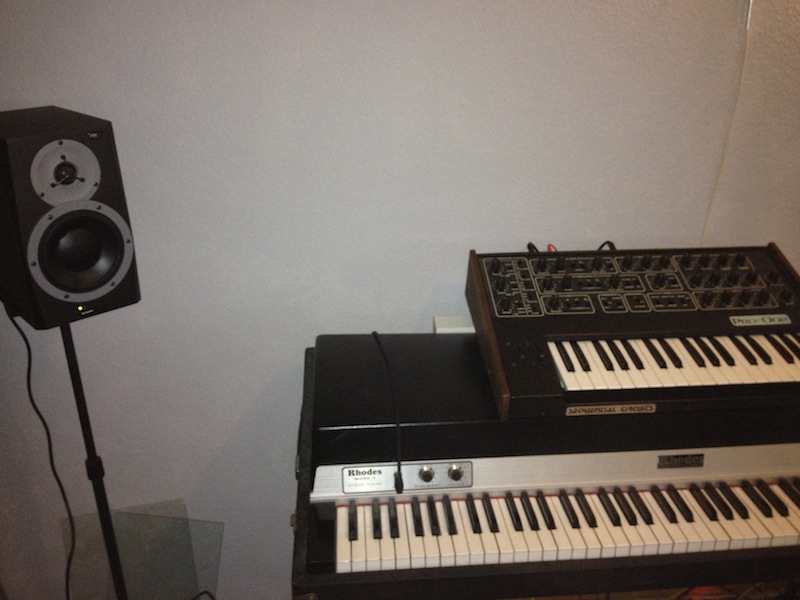

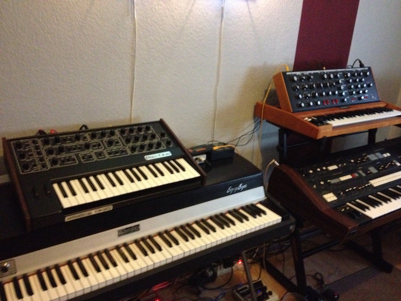

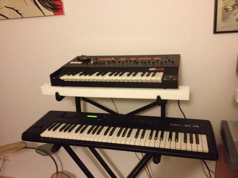

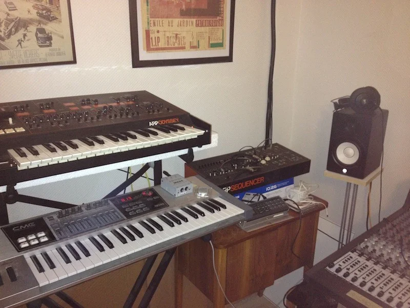

Die Vintage Ecke:
VA:
Modular:
Das Rack:

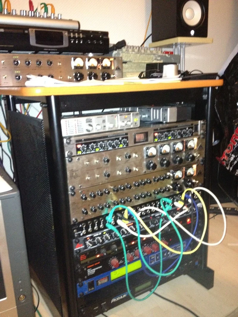

Die Technik (Siegen)
Als ich das Studio konzipierte, war meine Idee, das Studio weitgehend analog aufzubau-en. Das Feedback von einigen befreundeten Musikern war dann aber, dass das, was ich als weitgehend analog verstanden hatte, für diese bereits als unglaublich digital angese-hen wurde. Ich hab mich inzwischen mit dem Gedanken angefreundet, das Studio als einen Digital-Analog Hybriden zu verstehen. Die Aufnahmetechnik, d.h. alles bis zum A/D Wandler kann somit getrennt von der Aufzeichnungstechnik, ab dem A/D Wandler , betrachtet werden.

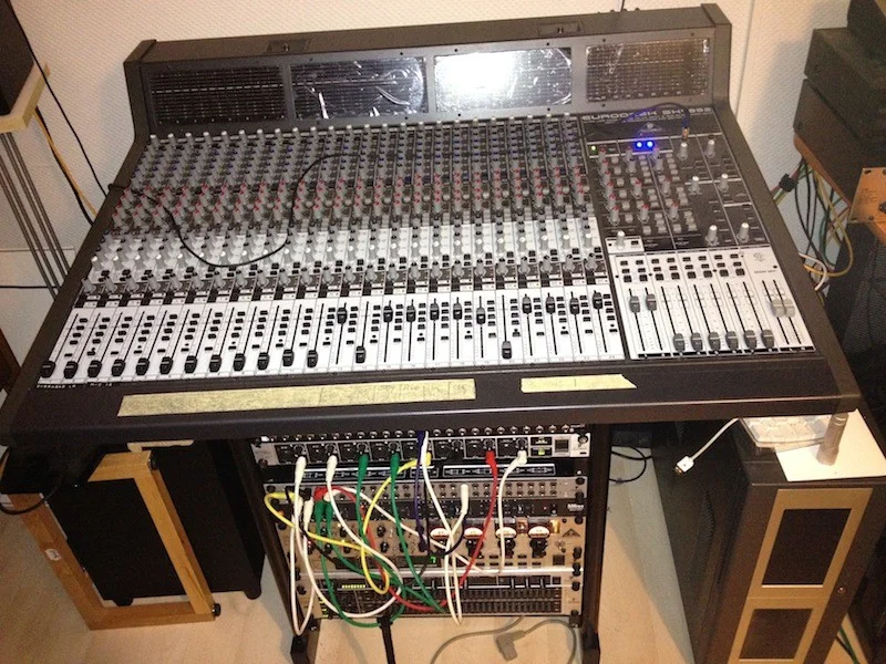

Herz des Studios ist ein Behringer SX4882 Mischpult. Warum Behringer und nicht Mackie oder Neve oder was auch immer ? Das Behringer Mischpult ist im Klang, seien es die Preamps oder auch die Equalizer deutlich neutraler als Mackies oder ähnliche Mixer.Es dient also genau nicht zur Klangformung. In zweiter Linie ist das Routing-Konzept logisch und durchdacht und für Szenarios wie im Studie Siegen wie geschaffen.
Das Mischpult hat zwei mal 24 Eingangskanäle, 8 Gruppenkanäle und unabhängige CR / Master / Headphone(2*) Mixes.
Die ersten 16 Kanäle des Mixers sind eingangsseitig mit dem Multicore aus dem Aufnahmeraum verbunden, 6 Kanäle mit den Keyboards, und vier Kanäle mit dem D/A Wandler des Computers. Einige Kanäle sind doppelt belegt und liegen dementsprechend auf dem A & B Bus des Mixers.
Zum A/D Wandler hin sind die ersten 12 Mischpultkanäle direkt post fader / post FX verbunden, ebenso wie die ersten beiden Stereo Gruppenkanäle, in die auch die AUX-Returns eingespielt werden. Relativ kurzfristig wird der A/D Wandler aufgerüstet werden, so dass alle 16 vom Aufnahmeraum gelieferten Kanäle sowie zwei oder vier Grup-penkanäle direkt aufgezeichnet werden können.
Die Kanäle 1&2 sind fest mit dem Preamp verbunden, der für die Overheads im Aufnahmeraum zuständig ist, die Kanäle 3&4 sind fest mit dem T1952 Preamp verbunden.

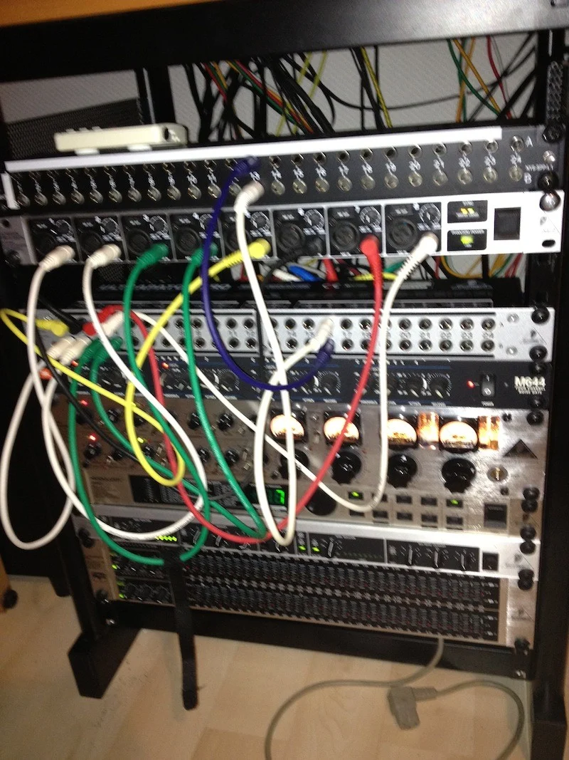

Alle Inserts, auch die der Gruppen- und FX-Kanäle, sind auf eine Patchbay herausgeführt, ebenso alle externen Effekte.
AUX 1&2 können in die Gruppenkanäle eingesteuert werden, und sind über Patchbay normalerweise mit einem Standard-Hall (Feder !) und einem Echo (Digitech Quad4) verbunden. AUX 3&4 sind mit einfachem Multieffekt und Kompressor belegt, und wer-den nicht aufgenommen, sie dienen lediglich zum erzeugen eines Wohlfühl-Klangs der Musiker beim Einspielen.
Clicks und Guide-Melodies können über die Gruppen 3 & 4 eingesteuert werden, die dann auf den zweiten Kopfhörer-Kanal gelegt werden, der in den Aufnahmeraum über-tragen wird.

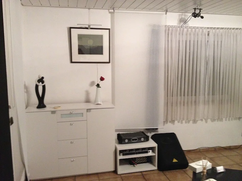

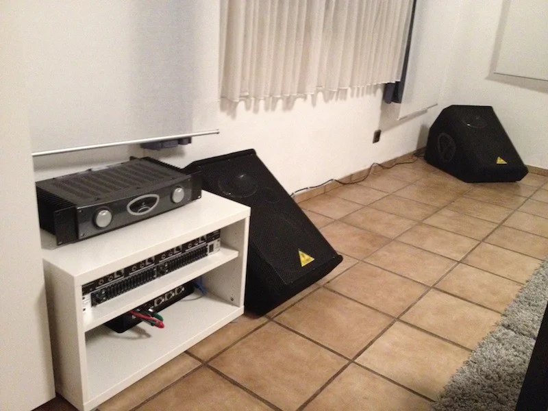

Das Monitoring im Aufnahmeraum erfolgt in der Regel über Kopfhörer. Der Phones-2 Kanal des Mischpults wird hierfür an einen Kopfhörerverstärker im Aufnahmeraum weitergeleitet. Alternativ kann im Kopfhörerverstärker auch der Studio-Mix pro angeschlossenen Kopfhörer ausgewählt werden. Es steht eine ausreichende Anzahl an Kopfhörern zur Verfügung. Auch können private Kopfhörer der Musiker eingesetzt werden. Es werden ausschliesslich geschlossene Kopfhörer verwendet.
Neben den Kopfhörern kann auch eine kleine PA im Aufnahmeraum genutzt werden, dies ist insbesondere beim Jamming oder arrangieren praktisch. Diese ist allerdings nicht auf besonders guten Klang optimiert, sondern soll lediglich ausreichenden Schall-druck liefern, um Playbacks und direkt abgenommene Instrumente gegenüber einem Schlagzeug oder einem grösseren Gitarrenamp hörbar zu machen.

Instrumente: Im Studio in Siegen ist eine Grundausstattung an Synthesizern vorhanden, um Produktionen mit Keyboards auszustatten: Ein ASX bietet hochwertige Emulationen von den wichtigsten Vintage-Synthesizern, die Kombination ARP Odyssey / AXXE / Sequencer bietet authentische Vintage Sounds, ein Kawai K4 die digitalen Pads und Glöck-chen, und ein EMU Proteus FX Pads, Strings und diverses.
Werden ausgefallenere Synthesizer benötigt, so stehen in Zürich weitere Geräte zur Verfügung.

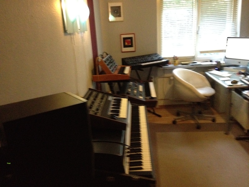

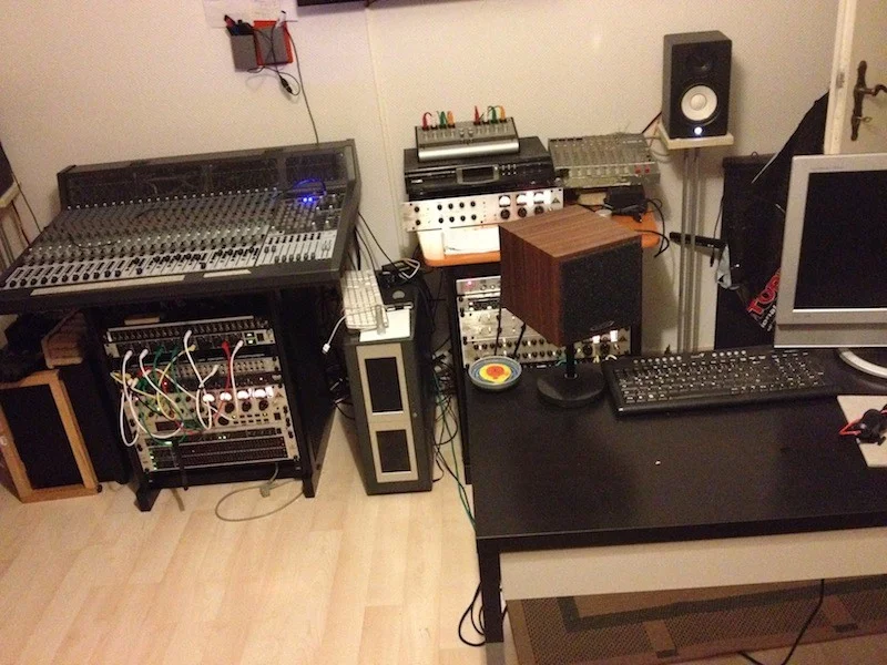

Bilder Studio Siegen
Regie
vom PC-Arbeitsplatz aus gesehen
Mixer, Rack 2 und PC (und Subwoofer)
Rack 2: Inserts, Insert-Effekte & D/A Wandler
Rack 1: Preamps & Aux- Effekte (und ein einsamer Proteus FX)

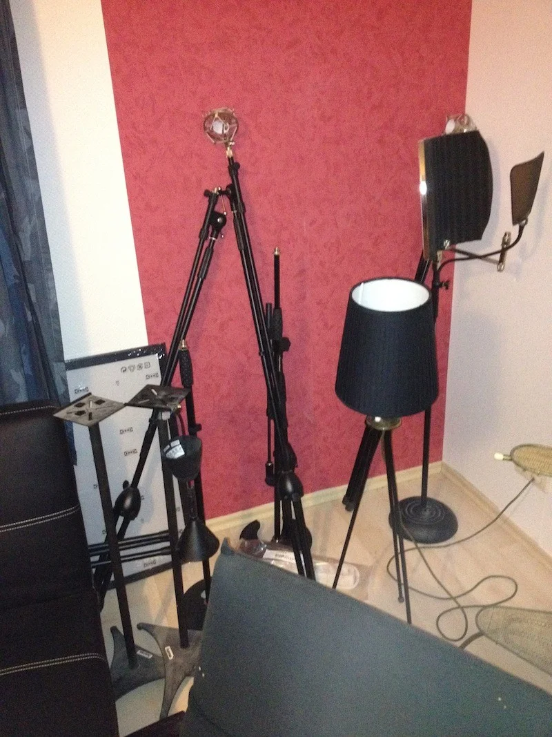

Aufnahmeraum:

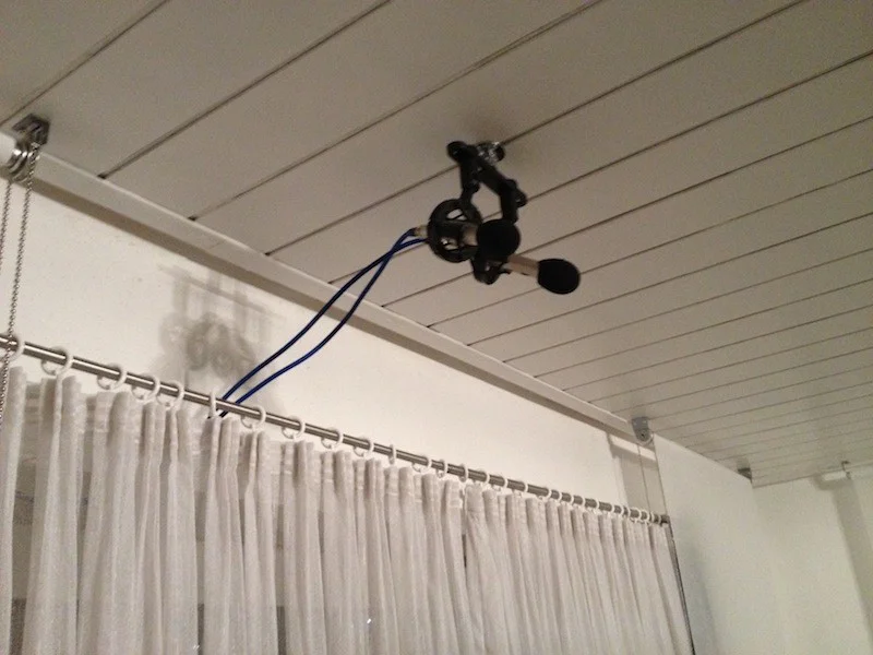

Hier sieht man vor allem die Echodämmung durch feinste Gardinen vor der Wand :
Abhöre Multicore und Equalizer:
Die fest installierten Overheads
Wenn Aufnahmen mit einer Band hier stattfinden, siehts bei weitem nicht so ordentlich aus....
