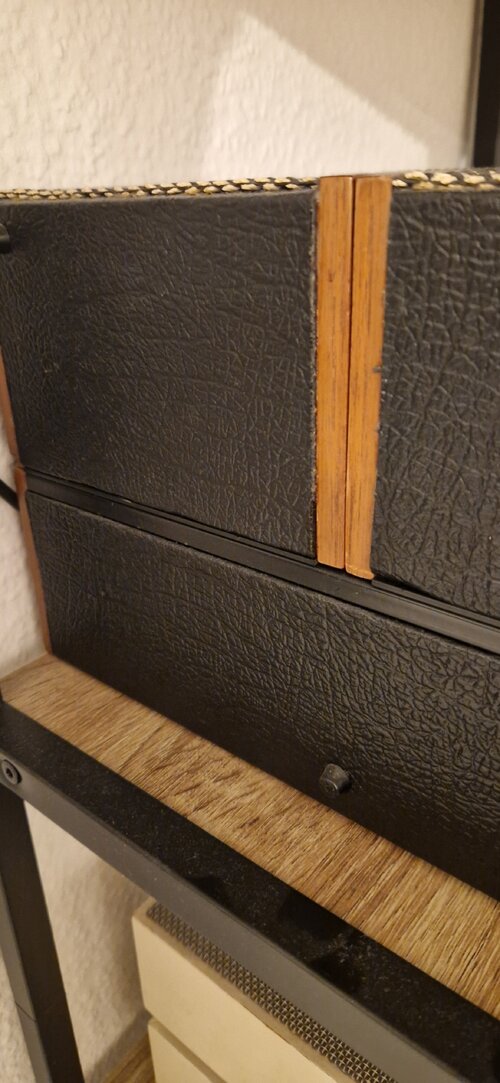

Das ist Tolex auch! Habe damit schon gearbeitet. Es ist wie dünnes Leder, passt zu deiner Beschreibung.
Damit werden z.b. auch Gitarrenkoffer bezogen.

Tolex ist weich und flexibel, die Minimoog-Front ist steif wie ein Frühstücksbrett.
Das wird wohl nicht passen.
Exakt, Tolex ist viel zu weich und dünn.
Ich brauche das Frühstücksbrett, wie Stephen schreibt.
Inzwischen bin ich bei mehrschichtigem gehärtetem Papier mit beharzter Oberfläche und Prägung gelandet. Das wird es voraussichtlich werden.
