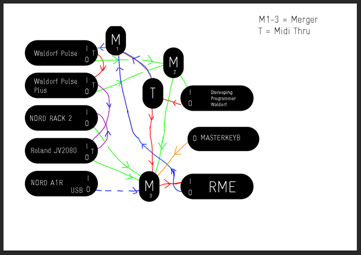

Hallo,
das ist mein Midi SetUp:
Solange ich das Midi Out vom Nord Rack 2 nicht anschließe, passt alles. Wenn ich diesen anschließe, dann hab ich eine Schleife.
Was mache ich denn falsch?
Farben haben keine Bedeutung. Nur der Übersicht wegen.

Be sure to turn the Arpeggio MIDI Out feature off if you are using Nord Lead 2 in Local Off mode and/
or in a “Thru-loop” with a sequencer, other MIDI instruments etc! Under such conditions, the Arpeggio
MIDI Out feature will either prevent the instrument from sounding at all, or cause a MIDI feedback loop.
hab ich eben in der Anleitung gelesen

arbeitet das RME vielleicht in Zusammenhang mit einer DAW auch als Thru? Falls ja, hättest du da möglicherweise eine Midiloop von Nord Rack 2 -> M3 -> RME -> M1 -> Pulse -> Pulse Plus -> JV2080 -> Nord Rack 2.
grundsätzlich finde ich so einen Aufbau mit vielen Midi-THRU und Mergern immer etwas problematisch.
Fragt mich net warum, jetzt gehts, aber gemacht hab ich eigentlich nicihts...
Danke an dieser Stelle.
