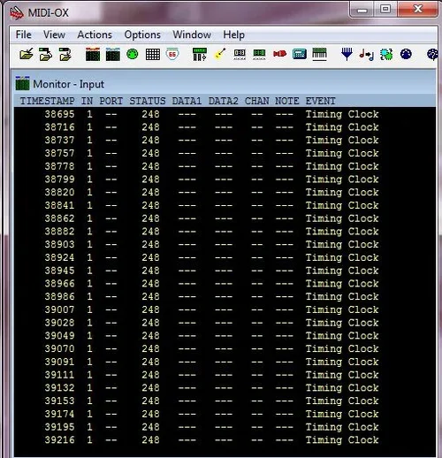

Hallo,
ich möchte gern MIDI Clock mit dem Arduino (Teensy 3.1) auswerten. Die Hardware funktioniert.
Das senden von Daten hat geklappt. Jetzt möchte ich Midi Clock empfangen was auch schon geht.
StatusByte (248 ) Timingclock wird empfangen.
Um die genaue BPM zu ermitteln möchte ich gern die Zeit zwischen zwei Timestamps messen. Ich möchte die Zeit zwischen zwei Statusbytes mit 248 messen.
Beispiel:
Bei 120 BPM am Eingang sollten zwischen den beiden Statusbytes eine Zeit von (20833,333 Micos) liegen.
Es wird ja bei einem Takt 96 mal ein Byte mit 248 gesendet!
Aber wie schreibe ich den Code so, dass ich zwei Zeiten speichern kann?
if (StatusByte1_IN == 248)
Timestamp1 = micros();
Ich möchte gern Timestamp2 beim nächsten eintreffen von Statusbyte mit 248 setzten und dann rechnen. Aber wie ??? Hat jemand eine Vorschlag ?
Zeit =(Timestamp2 – Timestamp1)
In MIDIOX würde das so aussehen. siehe Bild!
Genau das was MIDIOX macht möchte ich mit dem Teensy auch.
Ich würde mich über Hilfe freunen
MFG Michael

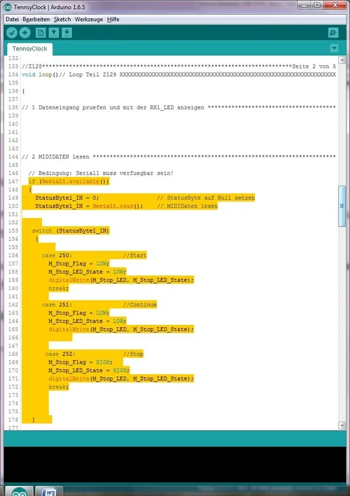

Der Fehler ist hier:
if (Serial1.available())
-> hier gehört auch die Zeit-Berechnung rein! (ansonsten wird die Zeit zwischen zwei Loop-Aufrufen gemessen!)

  ((float(1.0))/float(24))*float(100))
  float(0.5);
Ein ganz normaler Zeilenumbruch hat keine Bedeutung - erst das ";" beendet das Statement...
@Sample-Rate:
(1/44100)*1000 = 0.0226...
OK da war was falsch danke also 22,67 µs
Das da oben teste ich mal , bin grade dabei den Sketch zu überarbeiten . Danke erstmal.
Hallo ich brauch nochmal eure Hilfe!
Ich möchte jetzt das Programm (den Loopteil) mit den MIDI Befehlen Start, Stop und Continue anhalten bzw. neu starten. Is aber nicht so einfach wie ich dachte.
Versuche grade nur eine LED bei Stop ein bzw. aus zuschalten. Aber irgendwas klapp das nicht. Die LED geht nur an aber nicht aus.
Was mache ich falsch ?
Hat da jemand eine Idea wie man das lösen könnte ?
Am RX1 wird das MIDI Signal empfangen.
Am RX1 kommen nur folgende MIDI Befehle an!
242 Song Position Ptr
248 Timing Clock
250 Start
251 Continue
252 Stop
Hier mal ein Beispiel:
Gruß Michael

Die Bytes werden nicht sauber gelesen !!
Ich vermute du hast irgendeinen Fehler im MIDI-Protokoll beim Auslesen der seriellen Schnittstelle.
Nochmal meine Empfehlung: benutz eine Arduino MIDI-Library, damit hast du keine Probleme mehr wann du welche Bytes in welcher Reihenfolge bearbeiten musst.

Hallo Max das mit der MIDI,h bin ich grade am lesen . Möchte es lieber ohne die MIDI.h Geschichte machen. Hast du evetuell mal lust zum Tel ? Ich würde mich freun. Wenn ja dann sende mir mal deine Festnetz Nummer über eine Private Nachricht ich ruf dich dann mal an.
  • #27
wie wird MIDI gesendet ?
So ?
StatusByte dann Databyte1 dann Databyte2 und dann das ganze von vorn ? Ich stelle mir das wie eine Kette vor. Ist das so richtig ?
Beispiel
StatusByte Databyte1 Databyte2
248 0 0
11111000 dann 0 dann 0 und dann wider von vorn oder ?
Immer drei Bytes hinter einander oder ?
  • #29
Hi Max ,
Ich schau mir das morgen mal an . Ich werde mal versuchen die Bytes in ein Array zu packen dann sehe ich genau was rein kommt und kann es dann auswerten . Wie macht das die MIDI.h ? habe es noch nicht genau gefunden . So schwer kann das doch nicht sein die paar Bytes sauber ab zu fangen oder .
Gruß Michael
  • #30
Hier gibt's ein paar Beispiele wie die MIDI Library benutzt wírd: https://github.com/FortySevenEffects/arduino_midi_library/tree/master/res/Examples
Es ist nicht übermäßig schwer, das MIDI Protokoll zu implementieren, aber bis du ALLE Nachrichten korrekt ausliest, wird es definitiv seine Zeit dauern. Und du musst auch die Messages korrekt auslesen, die du selbst gar nicht brauchst - ansonsten kommt alles durcheinander, sobald eine solche Nachricht eintrifft.
