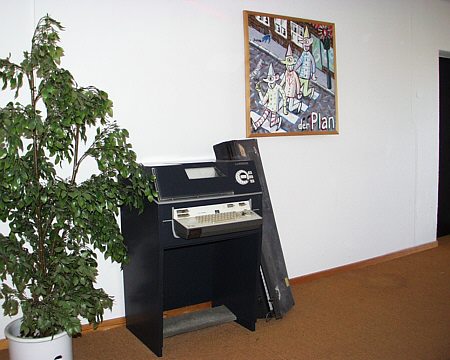

Aufrecht stehend neben dem Fernschreiber das Original-Keyboard im Flightcase - zur Einstimmung der Besucher vor Betreten meines Ladens.
http://www.elektropolis.de/ssb_1999_bioschleuse.htm
