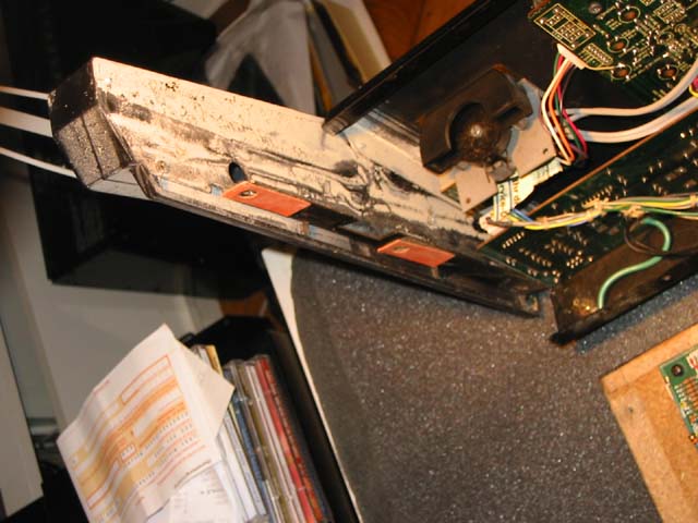

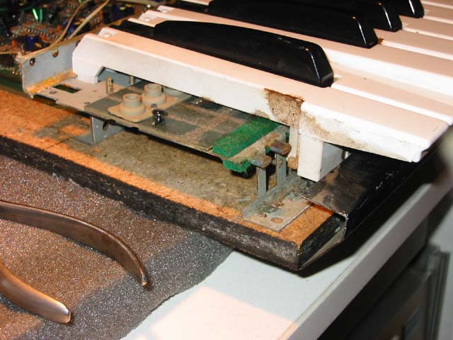

Aus dieser Erfahrung kann ich sagen: Alles was elektrisch ist, wird wieder gehen. Die meisten Sachen sind erstaunlich dicht (Netzteile...), und man kann echt alles waschen. Wichtig: Falls das Wasser schlammig war, lass den Schlamm nicht trocknen, sondern spül das Zeug JETZT raus. Einfach die Teile auseinanderschrauben und unter die Dusche mit den Einzelteilen. Es wird danach immer noch ein bisschen Siff auf dem Zeugs sein, den man dann später mit klarem Wasser(*) und Zahnbürste runterkriegt, aber eine richtige Schlammschicht wird zu Beton. Ich hatte wie gesagt keine Chance dazu und ein paar Teile bei mir haben immer noch eine Kruste:
Alles was Holz, oder Dämmmaterial Rigips ist, kannst Du wegschmeissen. Du kriegst die Feuchtigkeit nie raus, Es fängt innerhalb von einer oder zwei Wochen zu Schimmeln an. Beispiel: Bodenbrett des JX3P, aufgequollen und an der Seite beginnt der Schimmel. zweieinhalb Wochen nach dem Hochwasser
Und es wird hinter der Dämmung schimmeln. Das Zeug muss alles JETZT raus. Sofort! Wenn Du wartest, bekommst Du Schimmel in einer Intensität rein, dass er nur mit extrem teuren Mitteln wieder rauszuholen ist.
