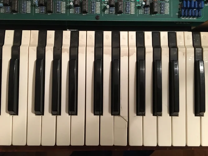

Hallo,
habe einen Matrix 12 "ergattern" können. Scheint alles auch zu funktionieren bis auf eine Taste. Die ist im ersten Drittel gebrochen und wurde notdürftig wieder zusammen geklebt. Wo könnte ich Ersatztasten bekommen bzw. lohnt es sich eher das Keyboard komplett zu wechseln? Die ist ja spieltechnisch nicht so der "Burner" um nicht zu sagen etwas klapprig. Wenn ja, was wäre denn da kompatibel?

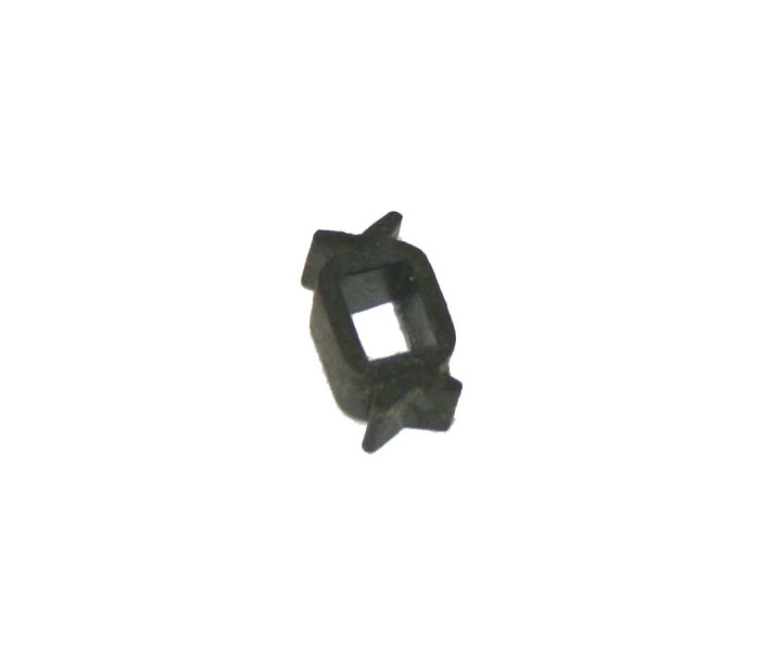

Wenn's eine Tastatur von Pratt & Read ist (Tastenkappen sind mit einer Schraube am hinteren Ende fixiert), dann wäre ein Austausch der Bushings anzuraten. Bekommt man bei Vintagevibe in den USA (trocken oder geschmiert) -- von diesen komischen Sets bei Virtual Music rate ich eher ab, da ist der Einbau mehr wie eine Prostatauntersuchung...

danke ppg360: hab das Ding noch nicht aufgeschraubt. Hoffe ich komme morgen dazu. Was sind Bushings?
danke cord: es handelt sich um eine e-Taste. Was möchtest du für die e-Taste? PM me, wenn das passen sollte, dann wäre das schon mal eine grosse Hilfe, aber wie ppg360 schon sagt, muss ich das Dinge erst mal aufschrauben, da es unterschiedliche Versionen wohl gibt...

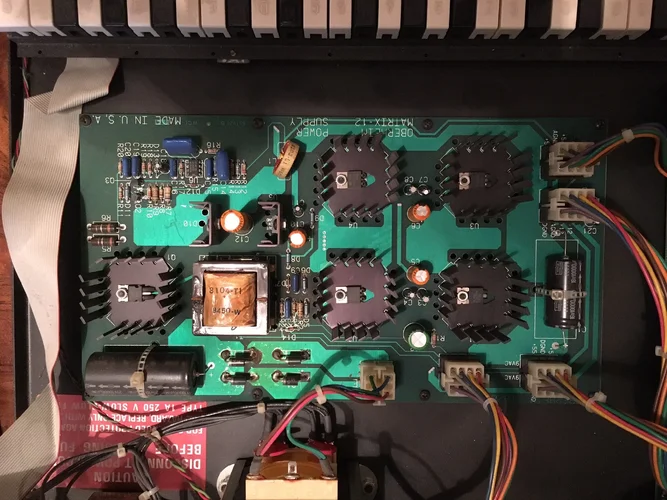

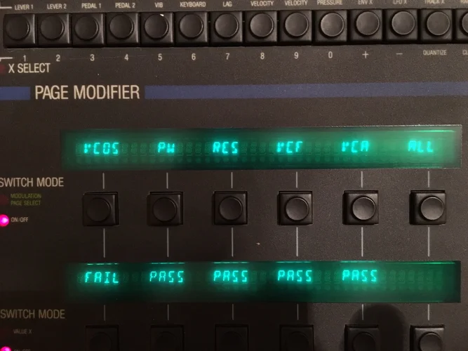

Vielen Dank euch allen, ach ja, gibt es eigentlich eine Servicestelle für solche Arbeiten in der Nähe von München? Habe festgestellt, das Netzteil brummt und das VCO Tuning ist manchmal "Fail" & manchmal "Pass". Interessanterweise direkt nach dem Einschalten habe ich "Pass" und je länger er läuft dann "Fail". Calibration?

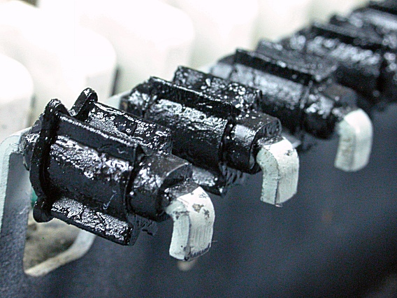

danke ppg360: hab das Ding noch nicht aufgeschraubt. Hoffe ich komme morgen dazu. Was sind Bushings? [...]
Das sind die Gummilager, die die Taste intern stabilisieren und dämpfen, sehen aus wie kleine X-Träger aus Gummi:
Wenn sie verschlissen sind, hängen Tasten durch, klappern oder kleben:
Dieser Typ ist recht leicht selbst austauschbar, dauert halt nur etwas. Diese Nummer mit Filz, Drahtwickel und Geduld und Spucke, wie man sie bei Virtual Music erwerben kann, würde ich mir nur im alleräußersten Notfall antun.
Im Matrix 12 wie auch Xpander gibt es (fast) keine Trimmer. Ich denke die Tuningprobleme kommen vom Netzteil, wenn dort die Spannungen nicht stimmen, kann es weiter hinten nur schlimmer werden. Florian Anwander hier aus dem Forum repariert auch, ob er mit einem Matrix 12 schon Erfahrungen hat, kann ich aber nicht sagen.

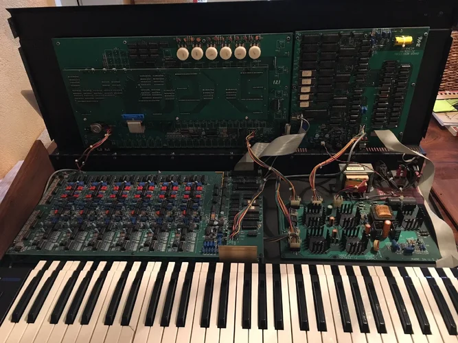

Danke euch allen. Ich habe ihn vorhin mal aufgeschraubt um zu sehen was für Tasten der hat. Kann jemand von euch sagen was für Tasten das sind bzw. welche ich brauche? Schrauben sehe ich da nicht. Aber vielleicht habe ich das nicht richtig verstanden.
Also Service kann der M12 schon vertragen. Das Netzteil brummt. Zwei Keyboardtasten sprechen auch nicht mehr so richtig an. Die Programmier-Taster gehen an sich, aber man muss da manchmal nachdrücken (Kontaktsache). Ein Encoder ist wacklig. Ne neue Pufferbatterie für die Patches wird er sicherlich auch gebrauchen. Das VCO Tuning klappt manchmal und manchmal nicht. Es betrifft aber wohl nur eine Voice (11). Wenn ich ihn spiele, höre ich aber kein Problem mit Tuning. Also, scheinbar nicht wirklich was gravierendes.
