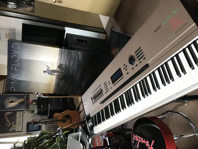

Hallo zusammen . Habe seit gestern ein Problem mit meinem Kurzweil K2500 EAS . Der Monster Synth ist bis jetzt immer problemlos die letzten 10 Jahre gelaufen hätte nie Probleme . Gestern hatte ich ein System Reset durchgeführt und nun hängt sich der Kurzweil beim Spielen so nach 5 min oder früherer immer von selber auf bedeutet nichts geht mehr kein Sound keine Bedienelemente gehen mehr kein Anspruch aber Maschine ist an .. oder startet von selber neu . .. alle Diagnose Test verliefen positiv . Was kann das sein ? Stecke mitten in der Produktion von meinem 2 Album daher .. was kann das sein .. und kennt jemand hier im Raum Düsseldorf Bonn KÖLN EIN Kurzweil Spezialisten ? Bin für jeden Rat sehr dankbar .. lg Axl

:sowhat: So wie das aussieht könnte ich das Problem selber lösen . Die Anzeige Battery Low wurde angezeigt . Habe dann billige alt gelagert Bakterien verwendet jedoch war das Problem nach einiger Zeit wieder vorhanden . Nach Austausch durch hochwertige Bakterien hat der Kurzweil gerade den 5 Stunden Test bestanden . Kein Aufhängen der Software mehr vorhanden . :huepfling:
