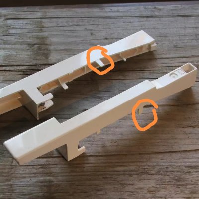

Mir ist vor einer Woche auf Kleinanzeigen ein Korg T2 aufgefallen und ich konnte es dann für 50 Euro kriegen. Inzwischen habe ich einiges dran gemacht und seit heute läuft es wieder. Ich hab 2 Tasten bei Synth parts geholt und getauscht. Zwar fehlt bei beiden eine Zunge seitlich neben der Feder, scheint aber zu funktionieren. Bei einem früheren Eingriff muss der Aftertouch Stecker vergessen worden, läuft jetzt wieder und bringt im DAW auch Ausschlag, könnte aber bestimmt auf der Platine noch besser eingeregelt werden, muss heftig drücken, hörbare Effekt aber nur moderat ( bei Werkssounds).
