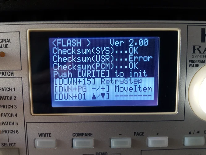

Bekommst du eine Fehlermeldung (Checksum Error) beim Starten des Radias?
Kannst ja mal im Diagnose Modus nachschauen ob bei Checksum(PCM) ein Fehler angezeigt wird.
Diagnose Modus: beim Einschalten die Tasten [OSC MOD] + [WAVE ^] gedrückt halten.
Bei mir schaut das so aus
Wenn der Fehler auftritt und du dann ein anderes Program/Patch mit OSC 1 (Synth/Drum PCM) auswählst, bleibt dieses auch stumm und Programme/Patches mit OSC 1 (saw square tria sin) sind zu hören?
Midi und USB-Kabel mal entfernt, um auszuschließen das darüber irgendwelche Midi/Sysex Kommandos Unsinn treiben?
Wenn der Flash Speicher (S29JL032H70TFI020D, Korg Part Nr. Part No 500320012346) einen weg hat, kann wohl nur Korg noch helfen.
