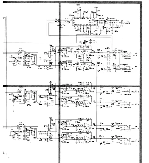

Sofern diese Demo Songs nicht via Kopfhörer-/resp. andere Ausgänge Hörbar sind, könnte auch ein 5V-Spannungsregler für die analogen Ausgänge defekt sein.
+5V ist üblicherweise der Digitalteil. +/-12V ist der Analogteil. Evtl. auch mal +/-15V
Generelle Speisung des S3 via 9VDC.
+5V für Digitalteil mit NJM7805FA ist korrekt.
+5VA für Analogteil mit Spannungsregler NJM78M05FA ist ebenfalls korrekt. Für Out L/R, Multi1/2/3/4 und Headphone
Gemäss Servicemanual zum S3 ist das so hab ich vorab geprüft.
Der NJM2100 der da verwendet wird, ist mit +5V an PIN8 und Masse an PIN4 gespiesen.
Wie schon geschrieben, alles etwas dubios. Entweder sitzt das Problem vor dem Gerät (sorry) oder es ist einfach etwas defekt. Aus der Ferne und ohne das Gerät zu kennen, etwas schwierig.
Das sowieso (das Problem sitzt vor dem Gerät)🤭 Hurra Jungs es funzt wieder , Dankeschön für die rege Beteiligung, der Hinweis mit Seite 4 von 185 war Gold wert. Ich hoffe ich kann auch mal helfen . Es steht immer noch das Angebot die eventuell defekte Dance Karte von Bragi bei meinem Gerät zu testen .
+5V für Analogteil mit Spannungsregler NJM78M05FA ist ebenfalls korrekt.
Bis zum Schaltplan habe ich nicht geschafft. Interessantes Spar-Design mit unipolarem Analogteil.
