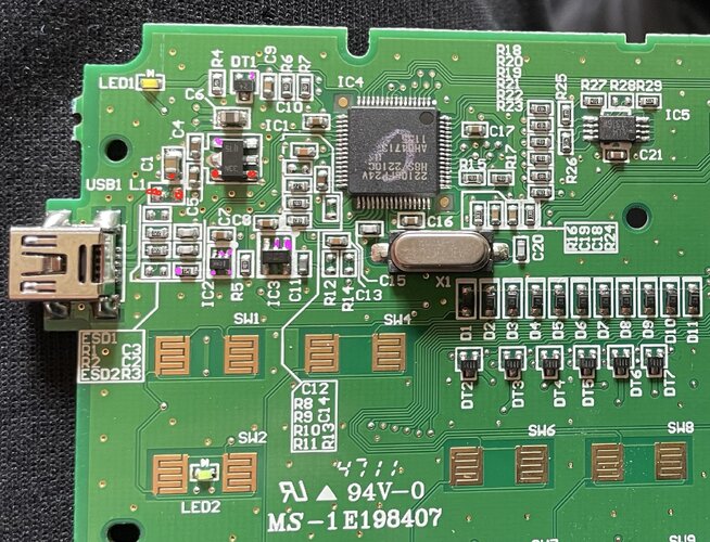

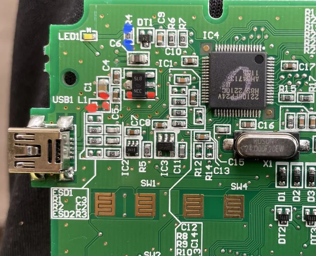

Nach austauschen der LEDs und mehreren Wochen des Betriebs geht mein nanoKontroler 2 jetzt nicht mehr an. Es kommen 5 Volt am Gerät an und auch auf der Platine an ein paar Bauteilen. Bin jetzt nicht der Spezialist für diese Dinge, aber hatte nach Anleitung von nem Kollegen die Fehlersuche per Ferndiagnose gestartet. Auch habe ich einen 2. nanoKontroler hier zum Vergleichen von den Messwerten. Im Moment haben wir ein Bauteil im Fokus, wo die 5V zwar ankommen, aber wo am funktionieren Teil auf einen anderen PIN wieder etwas über 3V rausgehen. Bei der Suche nach diesem Bauteil finden wir aber leider nichts. Vielleicht hat ja jemand eine Idee, was das für ein Bauteil ist bzw. hat noch eine andere Idee bei der Problemlösung.
Bei Rot liegen 5V an , bei blau ca 2,8 bei meinem Kontroler

Bei dem baugleichen funktionsfähigen Kontroler liegen bei lila etwas mehr als 3 V an.

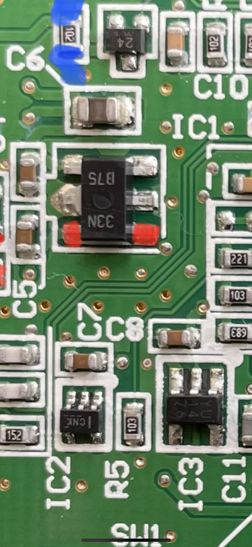

Ins Auge fällt uns dieses Bauteil IC1 „N33 B75“ bei mir, bei der funktionsfähigen Platine „N33 F50“ . Bei mir gehen nur 5 V rein, aber keine 3 V mehr raus. Könnte eventuell der Fehler sein?! Leider finden wir dazu keine Bauteile im Netz, was diese Teil sein könnte bzw. wenn’s es denn defekt ist, dann den Ersatz dafür.

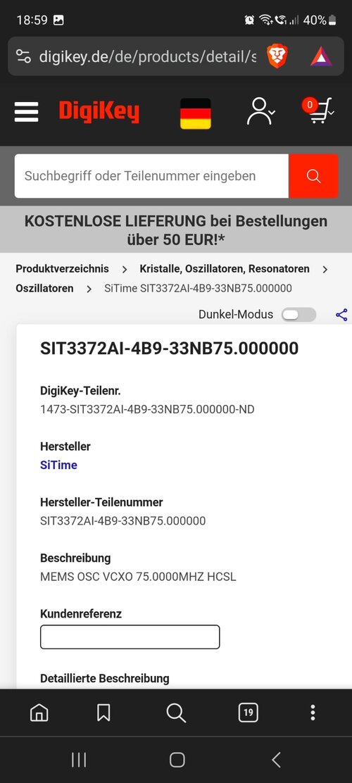

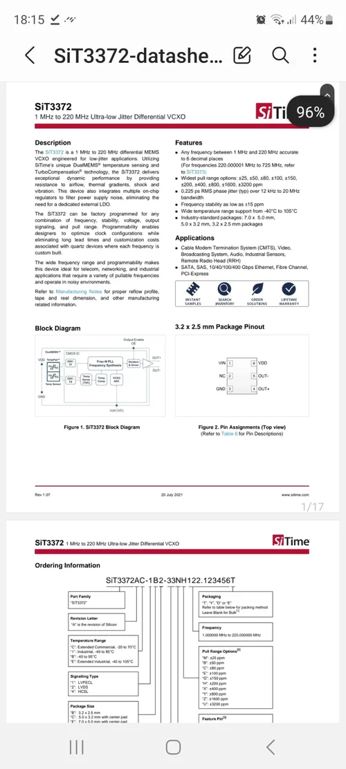

Nach Beratung mit nem anderen Kollegen was das sein könnte, kam dieser Lösungsvorschlag heraus.
Das soll das Bauteil sein. Damit wäre eigentlich mein Problem erstmal gelöst.
3.3V ist die Standard-Versorgungsspannung für moderne Microcontroller. Ich nehme an, dass einfach der 5V zu 3.3V-Konverter hinüber ist.

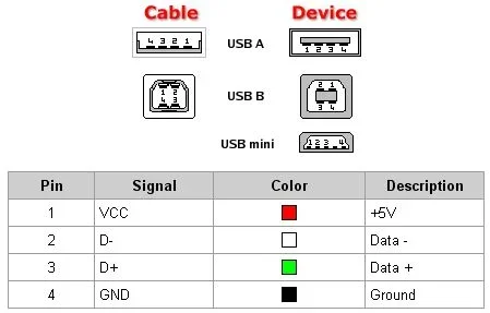

Über die beiden äußersten Pins der USB-Buchse kommen Ground und +5V rein.
Die +5V Leitung verfolgst Du bis zum ersten Halbleiter. Vermutlich kommen bei der funktionierenden Nanocontrol da dann irgendwo 3.3V raus, und bei Deiner kaputten eben nix. -> dieses Bauteil musst Du ersetzen.
Wenn ich es richtig sehe, ist das schon das von Dir angedachte IC1, aber das ist dann kein PLL sondern sowas:
(ob es genau der ist kann ich nicht sagen)
Wenn Du die LEDs getauscht hast: kann es sein, dass die mehr Strom verbrauchen als die Originalen? Das würde das Abrauchen des Spannungsreglers erklären.
