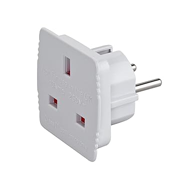

Ein UK-DE Adapter passt aber nicht auf einen Japanischen Stecker
Ein Adapter JP DE muss so aussehen:
(kann auch ein Steckernetzteil sein)
Wenn Dein Adapter so aussieht...
31Sse0O0pkL._SR600%2C315_PIWhiteStrip%2CBottomLeft%2C0%2C35_PIStarRatingTHREEANDHALF%2CBottomLeft%2C360%2C-6_SR600%2C315_SCLZZZZZZZ_.jpg
...dann ist das Netzteil Deiner ESX ziemlich sicher irreparabel kaputt, und wirst seeeehr großes Glück haben, wenn die ESX selbst es überlebt hat.
