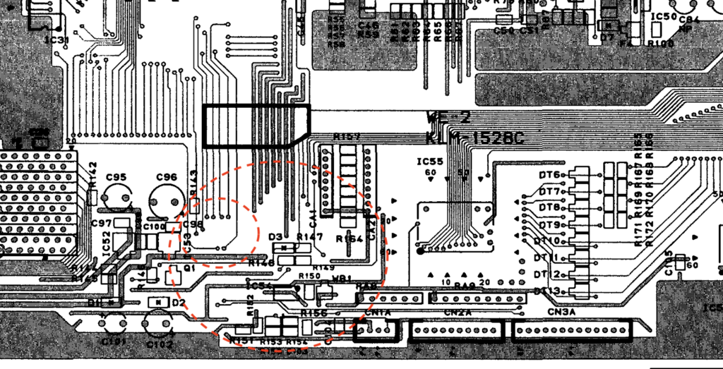

ich habe mir mal wieder das Mainboard (KLM-1528) des Korg 01/Wfd vorgenommen.
Vorgeschichte:
Nach dem Einschalten flackerte das Display kurz auf, dann: - keine der Buttons leuchtete auf, Display bleibt leer - keine Reaktion auf gar nix.
Dann erkannte ich, dass die Verbindung von PIN77 des IC55 zum R177 (150 Ohm) eine Unterbrechung aufwies und setzte dort eine Brücke (unten im Bild das gelbe Kabel = Brücke).
Um bäm = alles funktionierte 1a.

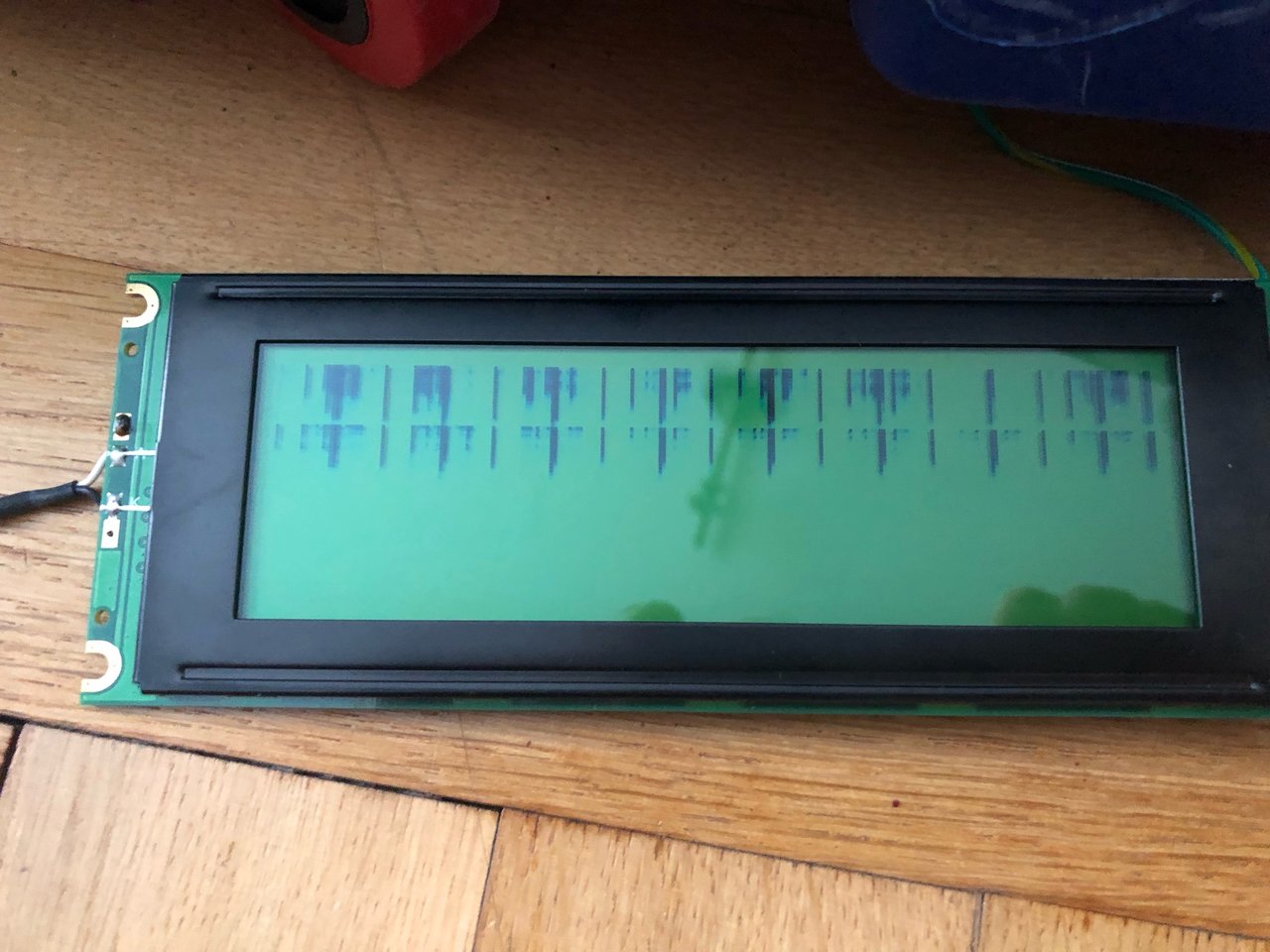

Anschliessend wurde das Display (da Pixelfehler) gg. neues LCD mit dem Anschluss an den 100V-Inverter (<- kein LED-Display) ersetzt. Das neue Display kam mit dem Kontrast über R147 (100 Ohm) nicht ganz klar = alle LCD waren aktiv.
Also: R147 ausgelötet und vorerst gg. einen variablem Widerstand ersetzt. Diesen auf rund 400 Ohm eingedreht (heute weiß ich, dass 250 Ohm hier ausreichend ist <- R149 mit den 220kOhm würde ich so belassen).
Wieder bäm! - nach dem Einschalten zeigte das neue Display alles ordnungsgemäß an, alles andere funktioniere wie zuvor auch <- jedoch für ca. 5 Sekunden.
Dann passierte das hier:
Habe dann an der Stelle des R147 erneut ein 100OHm eingelötet (vorerst) und das alte Display angeschlossen.
Seit dem bin auch bei null = d.h.: nach dem Einschalten wieder nix, keine der Buttons leuchten, nix geht - wie einst zuvor.

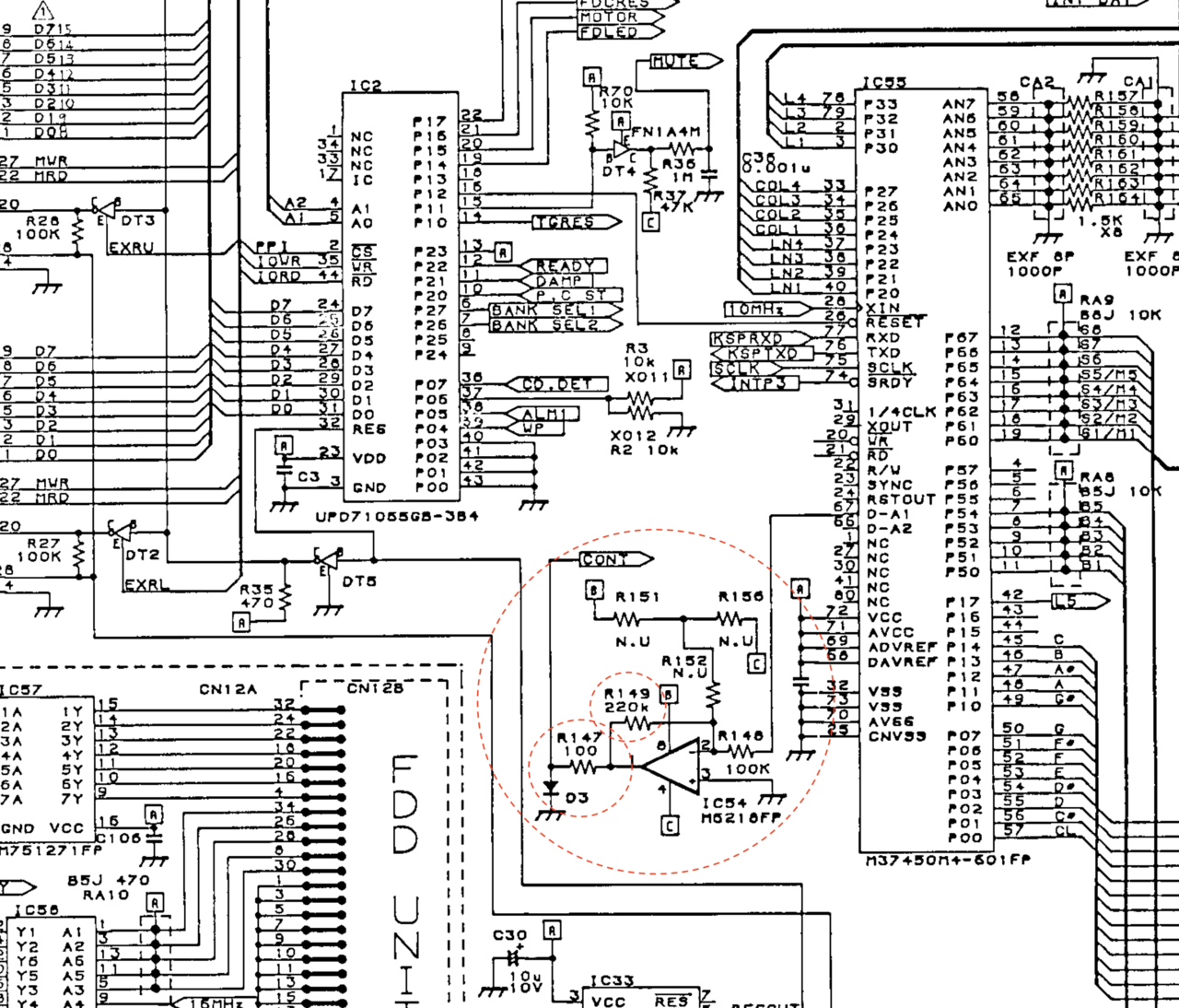

Inzwischen einige weitere Brücken gesetzt und vorsorglich die Diode D3 ausgetauscht. Meine Vermutung bleibt bei der Kommunikation des IC55 mit dem Rest.
Vor Allem aber: ich finde im Schaltplan den R177 als auch R178 nicht (?)
Weist einer wo die im Schaltplan sind? Und wo die Reise hinter R177 eigentlich hingeht ?

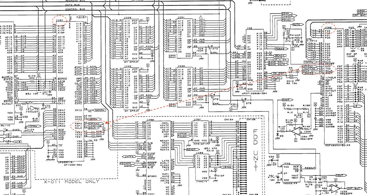

Pin 77 von IC55 ist bezeichnet mit KSPRXD, es gibt auch KSP TXD, also irgendein serieller Bus. Den findet man auch an anderen Prozessoren. zB IC27, pin 50.
Ich würde ICs nach der "KSP" Bezeichnung absuchen.
Spannenderweise existieren weder R177 noch R178 auf den Platinen-Layouts. Das Servicemanual scheint eine andere Version des o1w zu sein!
Ich fürchte da hilft nur ausbauen, hochauflösend von beiden Seiten fotografieren, das Bild der einen Seite spiegeln, und dann auf den Bildern die Leiterbahnen durchtracen (ggf in Photoshop o.ä. passgenau übereinander legen und mit der Transparenz der Ebenen spielen).
Wie oben auf dem Board zu sehen, sind R177 und (rechts daneben) R178 vorhanden.
Das Service-Manual soll vom 01/Wfd stammen (habe noch weitere im Netz verglichen) - und tatsächlich fehlen R177 und R178 auf dem ausgedruckten Layout (?)
Das hier ist ein KLM-1528 C..
Mein Board ist ein KLM-1528 E
Hier ein baugleiches Board Typ E:
ja, ja.. ist bekannt, jedoch steuert IC55 mit den RX/TX die in/outs der MIDI-Wege <- (falsche Annahme! -> s. Aufklärung w.u.),
Habe das hier rot markiert:
Die Klamotten rund um IC54 und eben R147, R149, etc. kümmern sich primär im das LCD-Display.
R149->R147 wandern dann direkt zum CONT (Kontrast) des LCD (Anschluß für dot-matrix-LCD / PIN-4)
IC55 steuert überhaupt nicht MIDI. Die RXD und TXD von MIDI gehen an IC28! Die KSPRXD und KSPTXD gehen hingegen zu IC27. Also bitte kein Verbindung zwischen KSPTXD und TXD (MIDI) - dann kämpfen zwei Ausgangstreiber der UARTs gegeneinander. RXD mit KSPRXD verbinden ist auch nicht richtig.
