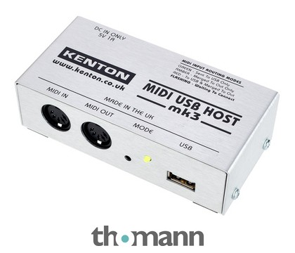

Also letztlich ein USB Midi Host, richtig ?
Wenn du den Kenton Midi USB Host meinst, viel billiger wird es nicht.
Ist aber je nach USB Device unterschiedlich.
Zumindest deutlich besser als Cerebel und Miditech hat bei mir dieses funktioniert:
Das hat sogar eine Merge Funktion (DIN Midi IN und USB Midi In zusammen auf DIN Midi Out)
Hat nur das Novation Circuit nicht erkannt, das hat nur Kenton hinbekommen und die Mio Teile von Iconnectivity, aber die kosten ja auch mehr.

Daran kannst du ein Keyboard/Synth/etc anschließen das kein DIN Midi Anschluss sondern nur USB-Midi hat.

Bitte mal zu bedenken, daß bevor man sich einen extrakasten wie den Kenton USB Host kauft, es evtl interessanter sein könnte, ein gebrauchtes MIO4, MIDI4+ oder neues MIO XM (alle iconnectivity) zuzulegen, wo der Host schon drin ist und man auch noch ein Interface mit Routing, Filtern, Merge etc hat, beim MIO XM sogar 4 Speicherplätze für Setups.
Günstiger geht nur eine der DYI Lösungen mit Arduino oder Raspberry Pi. Da gibts zahlreiche vorgefertigte Lösungen, bei denen man nichts selbst programmieren muß, sondern höchstens 1-2 Kabel löten und die Firmware aufspielen.
