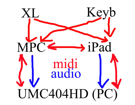

Guten Tag allerseits!
Dies ist mein erster Post hier im Forum, Musikproduktion ist absolutes Neuland, umso mehr freue ich mich hier am Forum teilzunehmen.
Ich besitze seit kurezm eine MPC one und ein iPad 8, desweiteren einen Windowsrechner.
Ich würde mir gerne ein kleines Setup aufbauen. Auf dem Wunschzettel steht das Novation LaunchControlXL und ein Midikeyboard. Mit Keyboard und der XL würde ich gerne die MPC und das iPad ansteuern, zugleich aber auch Midi zwischen der MPC und dem iPad schicken.
Was sagt ihr zu meiner Idee? Macht das Sinn? Was würdet ihr anders machen?

Du hast 3 Geräte die Midi nur über USB können, der PC, das IPad und das XL. Je nachdem was für ein Keyboard du kaufst, hast du dann 4. Du bräuchtest also etwas was 4x USB-Midi In/Out hat.
Dann brauchst du noch zwei Audiointerface. Eins fürs Ipad und eins für den PC. Alternativ kannst du auch die eingebauten Audio in/out nutzen. Dann brauchst du einen Mixer für die Audiosignale.

Das stimmt so nicht ganz, der PC hat schon ein Audiointerface (UMC 404 HD lt. Eingangspost), das hat DIN-Midi In und Out, das iPad 8 hat einen 3,5mm Kopfhörerausgang den man ev. nutzen könnte für Audio Out.
Das Einzige was derzeit fehlt ist Midi In am iPad, ggf. könnte man das auch über Bluetooth realisieren, sofern der PC ev. Bluetooth hat oder über einen günstigen USB BT Dongle, ist sicher nicht optimal, aber für erste Experimente sicher eine kostengünstige Lösung.
Midi Routing könnte man komplett im PC machen.
Also das Keyboard und das XL an den PC, Midi out/in vom PC zur MPC, das IPad per Bluetooth an den PC. Audio dann alles in einen Mixer und fertig. Easy. Nur wie macht man das Midi-Routing im PC? Das scheint mir nicht so einfach.
Da gibt es verschiedene Möglichkeiten, z.B. DAW oder MidiOX, dass das Midirouting einfach ist habe ich auch nicht behauptet, man muss schon bischen aufpassen keine Loops zu bauen und sollte Midi grundsätzlich verstanden haben.

was du dafür brauchst ist einen midi router.
Wozu? Die MPC ist USB Host und kann die Geräte direkt einbinden.
Würde das ESI M4Uex meinen Ansprüchen gerecht? Gibt es einen Unterschied zwischen Midi Interfaces und Midi Router?
das ESI ist ein reines Interface, geht also nur am Rechner und der Datenfluß ist festgelegt: nur zwischen den MIDI Ports und USB. Ein MIDI Router, früher auch MIDI Patchbay genannt, stellt in erster Linie Verbindung zwischen den angeschlossenen Geräten her, kann aber auch Daten filtern, Kanäle und Controller umbelegen und fast immer auch 2 oder mehr Eingänge auf einen Ausgang zusammenführen (Merge). Moderne MIDI Router sind fast immer auch MIDI Interfaces.
Ein Anwendungsbeispiel für eine MIDI Patchbay/Router findet sich in meiner Signatur.
LaunchControl und MIDI Keyboard können direkt per USB an die MPC angeschlossen werden, bei mehr Geräten hilft ein USB Hub. Beim iPad bin ich mir grad nicht sicher, wie man das anschließen müßte, das habe ich hier noch nie probiert, ich hab aber auch ein altes iConnectivity MIDI4+, bei dem ich ein iPad einbinden kann.
