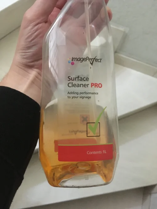

ich lese hier immer wieder mal von klebrigen Synth-teilen und ich wollte euch mal die einfachste und schnellste Lösung aufzeigen.
Nein nicht wegschmeißen ;-)
Man nehme Reiniger aus dem Autofolierzubehör, sprüht das betroffene Teil damit ein lässt es kurz einwirken (ca 30sek) und wischt es dann mit einen Stofflappen ab, Ggf wiederholen.
FERTIG ... da klebt nix mehr und nie wieder.
Nicht in der Wohnung machen und nicht das ganze Gerät damit einsprühen (außer die ganze Kiste klebt).
Manch einer hat auch mit Isopropanol Erfolg ... dies ist aber sehr sehr mühselig und es klebt irgendwann wieder, Isopropanol fehlt halt so ein paar Zutaten
Ich habe dieses Mittel benutz ...
Edit: Ihr könnt auch den Avery Surface Cleaner nehmen ist die selbe Rezeptur und einfacher zu bekommen. Den ich benutzt habe ist die Eigenmarke von Brunner (Großhändler) und schwierig zu bekommen als Privatperson
Wo kann man den erwerben? Google spuckt nichts aus und Amazon macht wie immer nur fake.
Sehr gute Frage .... und ich merke grade das es von dieser Firma wohl nicht ganz so einfach ist zu bekommen.
Alternativ gibts das auch von Avery Surface Cleaner (hier kläre ich das grade mit mein Schwager obs das selbe ist, der ist da Profi)
Edit: Sollte genauso funktionieren sagt er

klar das funktioniert bei allen was klebt ... damit reinigt man Autos bevor die Foliert werden ... ich hab damit auch schon diversen anderen Kram gereinigt ... zb Magnetlampe Haarbürsten Föhn etc
Nein funktioniert definitiv nicht wirklich, wie oben auch geschrieben... da ist kein Silikonentferner drin ;-)
Ich habe damit jedenfalls erfogreich die klebrigen Knöpfe meines Nord Modular "entklebt", ohne dass dabei das Material der Knöpfe angegriffen wurde.

Meine Erfahrungen sehen da leider etwas anders aus, erst ist alles supi ... kommt aber wieder nach einer gewissen Zeit. Zusätzlich ist es sehr mühsam.
Aber schön zu lesen das es bei dir funktioniert hat.
Ihr könnt auch den hier nehmen, die Rezeptur ist ist identisch.
