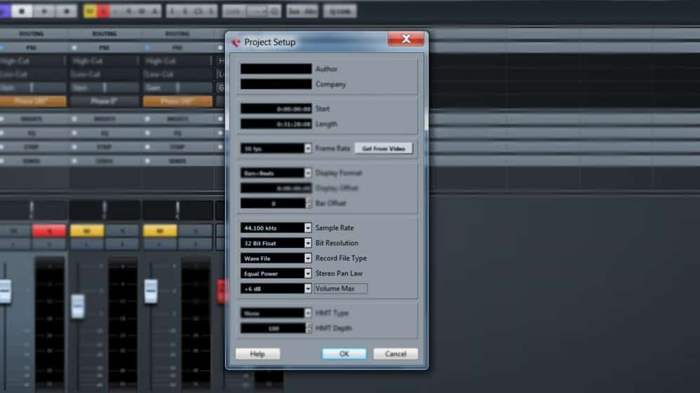

was man hier rausziehen kann, was eigentlich der einzige wirklich sichtbare unterschied wäre:
"on Balance"
verschiedene DAWs haben verschiedene Algotithmen und default-einstellungen um die Instrumente im Raum zu verteilen ( ich sage jetzt extra mal nicht stereo links-rechts weil man ja auch mit surround etc. arbeiten kann ), und das beeinflusst den klang.
hier weiterführend:
Das sollte aber tatsächlich nur eine Rolle spielen wenn man Projekte zwischen DAWs im- und exportiert.
...halt definitiv wenn man jetzt ein Projekt zum Vergleich zwischen mehreren DAWs rumschiebt.
Also die Standardeinstellung z.B. in Cubase ist -3db und zu ableton habe ich das gefunden:
Ableton's panning is essentially stereo levelling, it doesn't follow pan law like Logic, Pro Tools etc.
