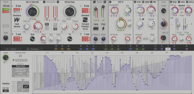

Ein anderer Ansatz wären Tracking Modulatoren. Die Tracker in Massive X können Werte pro Note oder auch Velocitywert generieren. Wenn man damit Pan moduliert, lassen sich die Noten gezielt im Panorama platzieren.

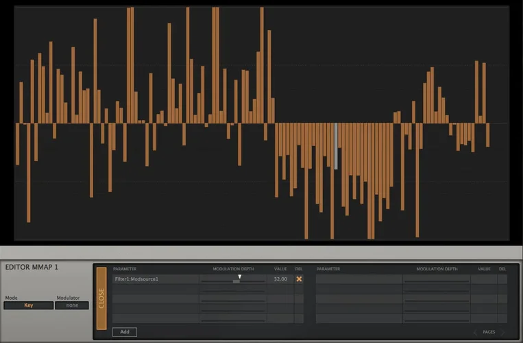

Für subtile Variation im Panning nehme ich gerne die MMAPs in Zebra.
Kann man so einstellen, daß pro Note weitergeschaltet wird, funktioniert auch polyphon. Damit es zufällig wirkt aber nicht willkürlich, nehme ich gerne ungerade Stepzahlen. Also bei 8 Stimmen z.B. 7 oder 11 Steps.
Dabei auch gezielt einige Werte in die Mitte setzen. Funktioniert auch super für leichtes Detuning.

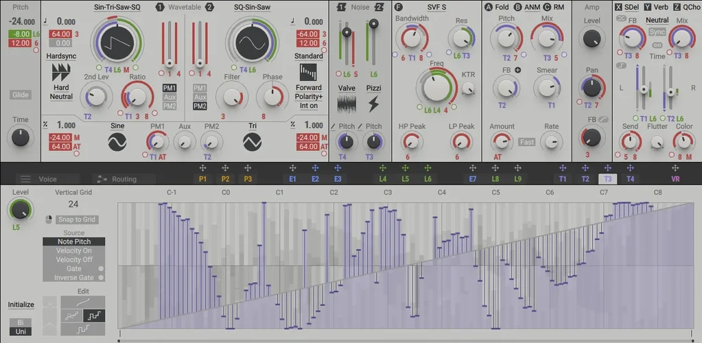

Lässt sich das Panning dann auch per Controller steuern, z.B. von der DAW aus, im musikalischen Kontext? Hab' zwar Massive X hier, aber mich hat das fehlen des 3ten Oszillators gestört, den ich gelegentlich zum unterfüttern von Sounds brauche die bei div. Waveshaping, Ringmod, FM & Co Operationen entstehen, von daher hab' ich mich nicht weiter damit beschäftigt.
Der Trick ansich ist interessant, aber der Einsatzzweck (zumindest für meinen Bedarf) begrenzt.

Ja lässt sich. Das was man automatisieren möchte muss man dann aber über Macros oder dem Mod Wheel zuweisen . Bei Bedarf kann man auch bis zu 5 Oszillatoren benutzen (2x Wavetable + 2 PM und über die 3 frei verschaltbaren Inserts).
Dann muss ich mir das Ding vielleicht nochmal genauer anschauen.
