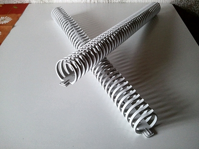

Ich würde entweder Kabelbinder aus Klettband oder Knoten-Kabelbinder nehmen. Ich habe für ein fettes Kabelpaket an einer Wand entlang einen oben offenen Kabelschacht auch Holz gebaut und an Regalen oder Tischen entlang benutze ich gerne Kunststoff-Halterungen wie diese auf dem Bild. Ich hatte davon eine größere Anzahl aus einem ehemaligen Computerlabor bekommen. Sie sind sehr praktisch weil man sie zusammenstecken und solide mit Schrauben befestigen kann. Scan mit Hand wegen der Größenverhältnisse
Wo man speziell diese kaufen kann, weiß ich allerdings nicht
