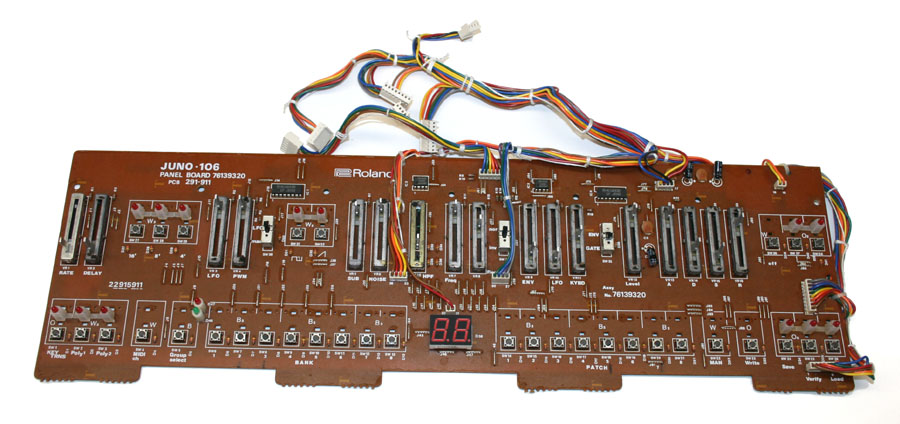

Hurra, mein Zehnerpack 4052 ist endlich angekommen. Eine kleinere Einheit wäre teurer geworden. Falls wer im Raum Bochum mal vor einem ähnlichen Problem steht: Ich hätte da wohl welche.... Eben also den Roland wieder auf gemacht, Board ausgebaut, soweit es ging, und nun vorsichtshalber eine Frage:
Kann es wirklich sein, dass das alle Kabel am Panel Board fest mit dem Board verbunden sind?
Ich habe jetzt ein paar Fotos zum Vergleich im Netz gesucht, aber es scheinen alle am voll verkabelten halb eingebauten Board herumzumachen. Würde ich dann im Zweifel auch so handhaben, wenn es keine schönere Lösung gibt.
Leider eine Unart in so manchem der alten Kisten. Wenn man nicht höllisch aufpasst, lupft es so eine Verbindung und man hat einen schönen Türstopper. Bei einem Solton Cathedral Echo E 3000 war genau das dem Vorbesitzer passiert. Es gibt zwar Schaltpläne dazu im Netz, aber aus irgendeinem Grund fehlt dort die Motor-Regelung. Mit viel Googeln und Glück konnte ich herausfinden, wo das eine Kabel abgerissen war. Und das nur, weil der Regelungs-Chip auch in Plattenspielern verwendet wurde. Dort gab es ein Service-Manual, aus dem ich das Pinout des Chip ableiten konnte (ein Datenblatt dazu gab es einfach nicht).
Das Bild bei Syntaur schaut nach Steckern an beiden Seiten des Kabels aus :
Die gehen nur schwer ab. (Leicht seitlich längs in der Richtung der Pinreihe anwinkeln)
Ich mache normalerweise nur die Kabel ab, die wirklich im Weg sind. Wenn ich drum rum komme, lasse ich Kabel dran. Nichts ist übler als beim Wiederzusammenstecken, Kabel an die falsche Stelle zu stecken... (Wobei Roland gezielt Stecker unterschiedlicher Pin-Zahl verwendet hat, um sowas möglichst auszuschließen)
Uffbasse! Es gibt auch Verbinder, die nur so aussehen, als wären sie steckbar, es aber nicht sind! Da enden die Kabel auch in einem Plastikteil, jedoch werden dessen Kontakte durch die Platine gesteckt und verlötet. Diesen Teil kann man also nicht (ohne weiteres) von der Platine lösen. Die 'andere Seite' solcher Kabel haben dann in der Regel eine lösbare Steckverbindung. Also bitte genau hinsehen, bevor man 'mit sanfter Gewalt' Schaden anrichtet... :shock:
Das mit den Steckern an beiden Seiten der Kabel dachte ich auch erst, aber ich glaube, der Syntaur hat das auch nur mit Kabeln fotografiert, weil es ohne viel Löterei wäre. Zumindest habe ich meine nicht zerstörungsfrei ab bekommen und habe sie deshalb dran gelassen.
By the way: Es ist auch eine Strafarbeit, das Board da rein- und rauszufummeln, wenn man den Juno nicht komplett entkabeln will. Das Board wird mit drei Stegen der Platine unter eine Metallschiene des Panels geschoben und dann verschraubt. Leider ist da kaum Platz, um es rein- und rauszuschieben, und die Kabel machen es exponentiell schlimmer. Mir graut davor, weil ich da die Tage wieder ran muss.

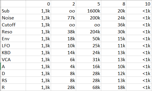

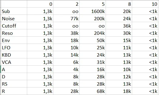

Das Ganze hat aber nichts daran geändert, dass Cutoff und Sub Slider sich nahezu binär verhalten. Da VR5-VR16 ja im Prinzip alle das Gleiche tun (5V->Slider->Widerstand->Muxer), habe ich im eingebauten Zustand, bei stromlosem Gerät geschaut, ob das wirklich so ist:
  • Pin20 (5V) -> Slider: Alle haben Durchgang
  • Slider (gemessen Pin20 vs Slider „out“ für Stufen 0, 2, 5, 8, 10): Irres Zeug
  • Widerstände zwischen Slider und Muxer: Alle gemessen ca. 4,8k +/-5%, sollte oki sein.
  • Leiterbahn Widerstand -> Muxer: Alle haben Durchgang
Nun stehe ich hier mit einem großen Fragezeichen über dem Kopf. Meine These ist, dass hier 16 identische Slider, die identisch eingebaut sind, unterschiedliche Dinge tun. Und dass mir das nur aufgefallen ist, weil zwei davon Sprünge hatten, statt nur zu stottern. Es knistert halt nichts beim Juno, weil die Slider nichts analoges regeln. Ich denke, die können einmal alle gegen neue getauscht werden.
