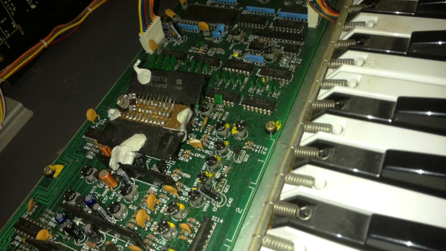

Juno 106: was soll diese Modifikation bewirken ?
telefonhoerer
telefonhoerer
mal abgeshen davon das nur noch 4 Stimmen einwandfrei funktionierten
Red Bull drübergeschüttet???
Ist das eine "aus 2 mach 1" Bastelei?
(2 halbkaputte Voice-Chips zu einem funktionierenden gemacht)
Probiere die Sauerei mit dem Aceton.
Das ist zwar Arbeit, aber kostengünstig und hat wohl schon vielen geholfen.
ich hab die Voice Chips durch Nachbauten ersetzt. Auf Acton können die alten Teile wahrscheinlich hier im Keller warten, bis bis meine Erben Sie in den Elektronikschrottconainer werfen ;-)
