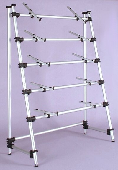

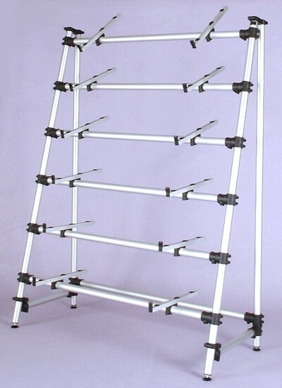

Ich spar mir grad apaar Schilling weg für zwei Keyboard Stands und habe eine frage zwecks der comfortableren bedienbarkeit der Synths!
Ich habe leider noch keine der Stands in echt gesehen und frage mich, mit welcher Version ich glücklicher werde!
kommt es mir nur so vor oder hat man bei dem 5D einbisschen mehr Patz zwischen den Synths? Mein Auge spielt mir gewiss nur einen Streich weil es sind ja beide Stands 52cm tief und wahrscheinlich auch absolut identisch!
Also wenn ich bei dem 6D die unterste Halterung nicht anbringe hätt ich zu 100% eine 5D? Oder andersrum wenn ich beim 5D eine Stufe mehr anbring, hätt ich eine 6D?
wär cool wenn jemand beide hat und mir seine Pros/Cons benennen könnte! Habt Ihr Euch irgendwelche Hacks miteingebaut um Eure Synth noch einbisschen mehr raustehen zu lassen oder gar irgendwelche Schubladenschieber mit Arretierung miteingebaut?

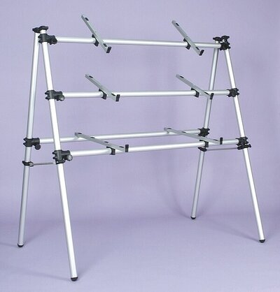

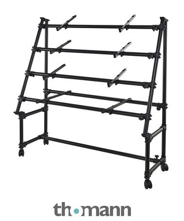

Nimm auf keinen Fall einen aus der D-Serie sondern so einen...
Weil : Sehen zwar mächtiger aus, kosten aber faktisch keinen Platz mehr, die verbrauchte Grundfläche ist gleich.
Aber Du kannst die Keyboardaufnahmen auf gleicher Ebene zu Dir her und von Dir weg verschieben, das ist Gold wert.

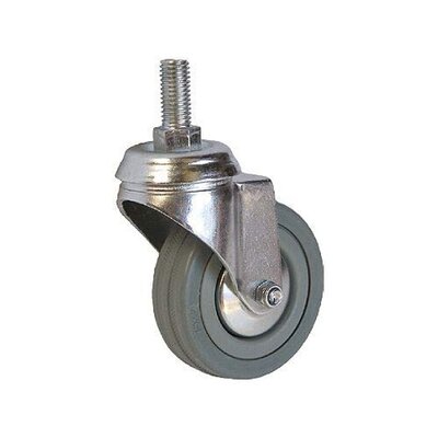

Den 4R hab ich mir auch überlegt! auf den oberen "D" kann man keine grösseren Diameter-Lastenrollen anbringen oder schon? Ich denke das hätte dann auswirkungen auf die Rohrstabilität, wenn man den Stand voll beläd oder?
Eher nicht. Habe irgendwo gelesen, dass nur senkrechte Belastung geht.
Ah, hier: Zitat:
Rolle 65 mm für Rohr 37,8 mm, Durchmesser 65 mm, mit Gewindestopfen zur Fixierung der dreh- und feststellbaren Rolle in einem senkrechten Rohr.
Nur passend für unsere Racks und Ständer mit senkrechten Rohren.

Habe Deine Frage nicht wirklich verstanden.
Du kannst aber alles frei in jede Richtung verschieben, verdrehen usw. Also jeden Winkel in jeder Höhe an jeder Stelle.
Willst Du oben etwas schwereres draufmachen, installierst Du einfach ein 2. Rohr als Stütze.

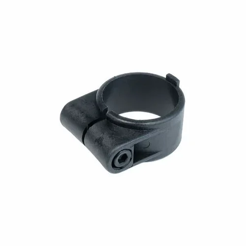

Es gibt dafür die Schellen, die man nachträglich (de-)montieren kann ohne den Ständer auseinanderzunehmen.
Fakt ist : Dieser kann alles, was die D ermöglichen. PLUS die Option, horizontal vor-und zurückzuverschieben.
Eigentlich müßte er 3D heissen, weil Di im Raum komplett frei anordnen kannst.
Ach ja : Klar gehen da Rollen drunter.
Übrigens, was die Stabilität betrifft.
Bei meinem standen, als er maximal ausgelastet war, von unten nach oben :
Masterkeyboardtastatur Korg D1
Korg Kronos
Sequential Prophet 6
Oberheim OB-6
Moog Voyager nebst GRP A2 mit einem zusätzlichen Rohr, weil´s mir beim hohen Gewicht des Moog sicherer erschien.
Alles so ausgerichtet, dass Du ergonomisch gut jede Tastatur sauber spielen und alle Bedienoberflächen auch sehen konntest.
Wäre mit den D-Varianten vollkommen unmöglich...
Die Rollen in schrägen Rohren zu montieren ist vermutlich nicht die beste Idee.
Punkt 1: Das Gewicht von Ständer und Keyboards drückt so nicht von oben auf die Gewindestange sondern seitlich. Mit genug Gewicht verbiegt sich das bestimmt prima.
Punkt 2: Wenn die Rollen schräg stehen, können sie sich nicht mehr von allein in die gewünschte "Schieberichtung" drehen/ausrichten. Wer mal einen Einkaufswagen aus dem Supermarkt mit verbogenen Rollen schieben durfte, weiß sicher, wovon ich rede.
Von daher macht das mit den Rollen nur Sinn, wenn die Ständerrohre senkrecht stehen.
Übrigens bei den Rollen aus dem Supermarkt auch dran denken, daß du zu den abgebildeten bremsenlosen Rollen auch noch mindestens 2 Stück mit eingebauter Feststellbremse nimmst.

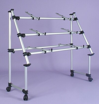

Ich hab gesehen das die Synths auf dem https://www.thomann.de/de/jaspers_170_4_150_19b.htm auf einer Achse gelagert sind! Was bedeuten würde wenn ich die einzelne Stange erst links locker mach dann rechts, mein auf der Achse gelagerter Synth entweder nach hinten oder nach vorne umkippt und kabuff! Um das zu verhindern müsste man den gelagerten Synth entweder herunter nehmen um anschliessend die Stange zu lockern um diese nach vorn oder nach hinten zu verschieben! Oder man baut noch eine zweite Stange ein damit der Synth eine rechteckige abstellfläche besitzt dann muss man erst gar nicht links und rechts lockern sondern kann den Synth ständig nach vorn oder hinten schieben! (habe ich hier einen Denkfehler)?
Meine zweite Frage ist, ob man die einzelnen Trägerarme auf einem Normalen "D" Ständer nach hinten oder nach vorn variabel verstellen kann (also nach links und nach rechts ist klar aber eben halt auch entweder zur Wand zu oder zu meinem Bauch zu?)

Wenn Du vor oder zurückverschieben willst, also von Dir weg oder zu Dir her, musst Du nicht die Schrauben lösen, die den Winkel fixieren.
Also kippt er deswegen nicht.
Aber selbst wenn Du daran gehst, den Winkel zu verstellen ist das vollkommen problemlos, weil nicht nach vollkommen fest komplett
lose kommt sondern Du beim langsamen Lösen einen zähen Widerstand hast, so dass Du das wirklich leicht einstellen kannst ohne die
Gefahr, dass der Synth gleich nach vorn oder hinten wegkippt.
hab ich mir gedacht, oder so ist mir das auch von meinem kumpel gesagt worden! Also keine 3D verstellung an den normalen "D"!
Die D´s haben nur einen einzigen Vorteil : Sie sehen schlanker aus, weil sie oben zusammenlaufen.
Ansonsten sind sie schlicht Unsinn, denn wer in der Lage ist minimallogisch zu denken merkt, dass sie
einfach nur einschränken der von mir gezeigten Variante gegenüber. Bei exakt gleichem Raumbedarf,
es sei denn, Du hast genau an der Stelle, wo der D oben Platz spart ´ne Lampe oder was auch immer
hängen. Oder für öfter vorgesehenen Transport mögen sie geeigneter sein. Aber definitiv nicht für
stationären Gebrauch.

Was ich aber hernehmen würde, ist so eine Schelle als Drehsicherung!
