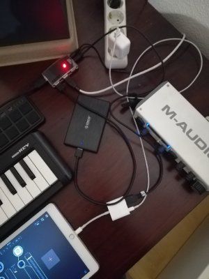

Habe mir ein Audiointerface fürs Ipad pro 2 besorgt das keine eigene Stromversorgung hat.
Mir ist nicht ganz Klar wie intelligent Lightning ist, sonst würde ich einfach eine Stromversorgung dazu basteln aber ich habe Zweifel das das Ipad ebenso mit Strom versorgt wird und Experimente sind mir zu teuer falls das nicht einfach so funktioniert...
Deswegen würde ich ja gerne auf einen (Original) Adapter zurückgreifen, bloss find ich keinen...
Logischerweise wäre das ein Y Lightning, also 2 Buchsen auf ein Stecker
Das Interface hat einen Micro USB Ausgang und Kabel zu Lightning
3t Hersteller habe ich noch nicht gesucht, wäre da aber offen für wenn das denn funktioniert. Ich habe da irgendwie Zweifel das dies einfach nicht vorgesehen ist.
Hab da auch was gefunden aber bin trotzdem nicht Sicher wegen Sicherheit und so, da gibts ja immer mal so Skandale bzgl. 3t Hersteller, warum zum Teufel gibs das nich von Apple?
Sowas z.B.
Obwohl ich glaube, dass per powered USB Hub nicht genug Strom geliefert wird, während das iPad an ist, aber es entläd sich während der Nutzung langsamer und lädt, wenn auch langsam, wenn es aus ist.
...bei mir läuft (für live und daheim) das CCK problemlos und powered sowohl iPad als auch die Audiobox iTwo (z.Zt. Thomann B-Stock 100€)...
Ich verwende Apples 45€ Adapter mit Stromzufuhr, das versorgt dann das USB Controllerteil, und bei neueren iPads ohne Audioausgang muss es dann auch Audio mit versorgen, geht also auch nur über diesen Weg, so das Audiointerface nicht von selbst einen Stromanschluss hat - holt sich das den Strom aus dem iPad und damit über diese Methode. Klar, gibt auch Clones davon, kann man auch machen. Kostet dann die Hälfte.

Werde den Splitter mal besorgen und messen...(EDIT Keine Chance, wenn man Bild anschaut, bietet nämlich nur Telefonie/Audio simultan zu Laden)
Zu Camera Connection Kit und USB Adaptern,
theoretisch kann man dann einfach nen aktiven USB Hub dazu benutzen?
Achso, der CCK Adapter hat ja Lightn und USB female dann braucht man ja nur noch einen USB male zu Lightn male Adapter und dann hat man einen Original Lightn Splitter. Praktisch, und so günstig.
Audio Out hab ich ja noch deswegen will ich das Modell auch nicht wechseln.
Genau, das Problem ist nur, wenn man 2 Geräte hintereinander hat - so eine Art Lightning Hub. Aber wenn du das auf USB Ebene machst, hast du nur noch einen USB-Hub und die gibt es in jedem Laden .. müsste das Problem dann einfacher lösen als das über Lightning zu machen. Also erst auf USB, dann dort Zusammenpappen.
Aber das CCK hat doch einen USB female also müsste man ein USB male zu male Kabel benutzen...

Beim aktiven USB Hub musst du nur darauf achten, dass es genug Leistung liefern kann. Mein örtlicher Händler hatte nix im Regal.
Aber sowas sollte passen
https://www.amazon.de/gp/product/B07P6MPXJ7?pf_rd_p=671e72bc-8864-4ab6-8ef7-60da5d6ead8c&pf_rd_r=QSHM2EE690V464CRP65Q
Ja mein vorheriger post war darauf bezogen das Original Netzteil zu verwenden, hätte ich bemerken sollen. So klar ist mir das trotzdem noch nicht ganz.
Die Ports funktionieren dann auch mit mehreren Devices (Midi/Massenspeicher) gleichzeitig?
