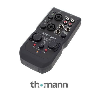

Sowas vielleicht? 4 Ausgänge Kopfhörer und Main Out getrennt.
Flussdiagramm S.21

Das Zoom klingt richtig gut. Klein, sogar Midi an Board, theoretisch Akku Betrieb möglich.
Auch schön klein gehalten. Einmal einstellen kann das dezent aus dem Fokus gerückt werden.
Danke euch, glaube das order ich mal!

Hab gestern noch das kleine Zoom für knapp 80 Euro neu bestellt. Wenn ich den KRam mal mit schleppe soll das ja nicht so viel werden...
Hab nen kleines 12 Zoll Laptop, der APC 40 und eben dann kleines Interface. Je nach Bedarf kann noch 1-2 Synth dazu kommen und oder die Digitakt.

mal schauen wie das Zoom Teil ist. Hatte vor Jahren mal nen Field Recorder von Zoom und war da auch sehr zufrieden mit.
In dem Zoom Interface steckt die Technik des H6 drin, was man auch sehen kann, dessen Eingänge sind nur wie alles bei Zoom in der unteren Preisklasse nicht besonders pegelfest - was bei Nutzung als reines Ausgabeinterface erstmal nicht ins Gewicht fällt.
